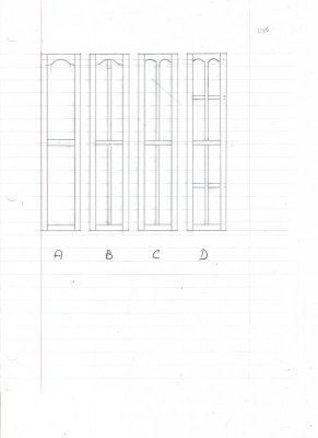

Ik ben me geestelijk aan het voorbereiden op de volgende stap, de bovenkast. Daar komen twee vrij hoge en smalle deuren in. Die wil ik in dezelfde stijl houden, alleen met glas er in. In eerste instantie wilde ik er een toog in maken zoals bij de onderkast met halverwege een regel. Dus per deur komen er dan twee platen glas in. Dat beviel me niet erg, het leek me niet authentiek genoeg. Dus ging ik verder broeden. Het resultaat is vier mogelijkheden. Zie m'n Sketch Down tekening.
Wat vinden jullie van de mogelijkheden of kunnen jullie er nog een paar bij verzinnen? Let wel: elk geschetst element is een deur van ca. 400 bij 1800 en er komen er twee naast elkaar.
TH0M
9 sep 2010
664
29
Arnhem
Ik twijfel tussen B en C waarbij ik neig naar B vanwegen iets rustiger bovenkant.
A vind ik te plomb met die grote vlakken, en D te druk naar mijn smaak.

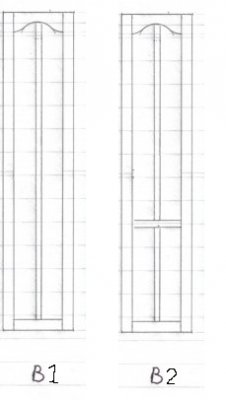

2 varianten die ik kan bedenken:
B1- zonder horizontale stijl, lange "elegante" vlakken
B2- Horizontale stijl op 1/3 van de lengte

C en D niet, twee toogjes is niet mooi mijnsinziens.
Wat is de afmeting van de deurtjes?
Afhankelijk van de afmeting zou ik voor B gaan.

Ik zou voor versie A gaan en wel om volgende redenen:
  • Komt overeen met de deurtjes onder, ttz ongeveer dezelfde paneel/glas grootte
  • De mal gebruikt voor het maken van de onderdeurtjes kan ook gebruikt worden (niet voor C & D)
  • De afmetingen van de glaspartijen zijn beter geproportioneerd in tegenstelling tot de lange smalle stroken in B & C
  • Is het minste werk, geen kruisvrbinding(en) te maken. (maar ook weer een uitdaging minder...)
  • De inhoud van de kast zal beter zichtbaar zijn door de grotere glaspartijen
Nu weet ik niet of je het glas zelf gaat snijden of zal laten snijden. Ik heb totaal geen ervaring met het snijden van glas, maar heb wel zo'n veeg vermoeden dat het snijden van een boog moeilijker (of duurder) is dan gewoon recht. Het zou dus wel eens raadzaam kunnen zijn om de bovenkant gewoon recht te maken. Het zal zeker wel mooier zijn om ze hetzelfde te maken als de deurtjes onder.
Ik hoop dat je er wat aan hebt.

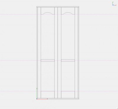

Onderregel zou ik net zo dik maken als de bovenregel. Door de toog in de bovenregel lijkt die dunner waardoor je deurtje toch wat meer "geaard" lijkt. Stuk tussen de bovenkant van de onderregel en de onderkant van de bovenregel in vijven verdelen, tussenregel op 2/5 van de onderkant. Maak die 40mm breed, 2x de dikte van je wanden.

Variant A vind ik het rustigst. Je kan het beste de volledige kast eens uittekenen, dan krijg je een betere indruk van wat jij het mooist vindt.
Het glas kan je ook gewoon recht snijden, als de sponning ook recht is. Dat zie je toch niet.

De sponning voor het glas wordt wordt in ieder geval recht. Ik heb in een vorig leven ooit eens glas laten snijden voor een binnendeur met een identiek gevormde toog. De niet onervaren man had drie pogingen nodig om het tot een goed einde te brengen. Dus dat wil ik de mensheid besparen. Verder zijn de regels hier dusdanig dat ik eigenlijk veiligheidsglas moet plaatsen en dat betekend een flink gewicht. Maar ik vertel de goede man wel dat het voor een schilderij is.
Om wat gelijkheid in tenue te hebben lijkt me een enkele toog per deur beter. Ik neig naar A maar dan zonder tussenregel, dus één glasvlak. Om een sterker frame denk ik de onderregel even hoog te maken als de bovenregel. De maat van de bovenregel van de onderdeuren heb ik zodanig gekozen dat de hoogte boven de boog even groot is als die van de onderregel.

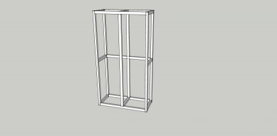

De 5/4x4 balkjes Radiata heb ik zoals bij de onderkast overlangs gehalveerd en de zaagkant glad geschaafd. Nu werd het tijd om m'n recentelijk verkregen handigheid met SU te gelde te maken. Als een soort van leertraject maak ik de kast met daar parallel aan de opbouw ervan in SU. Ik ga het nog niet gebruiken voor de bemating, daarvoor ben ik teveel afhankelijk van het geleverde hout. Het frame zonder wanden en planken is al getekend. In tweede aanleg ontdekte ik wat foutjes in de tekening. Dat ik die zonder al te veel omhaal kon corrigeren gaf mij weer een aardige zet om er mee door te gaan. Maar nu gaan we eerst dominootjes frezen. Dan kan ik het frame droog in elkaar zetten en er een SU-tekening naast houden om te zien of alles klopt. ;-)

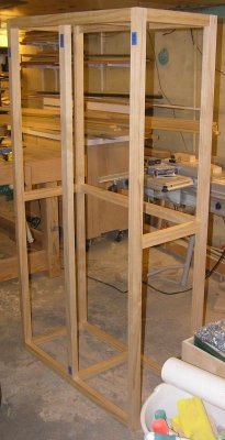

Er is weer een fase afgerond. Het frame is voorbereid.
De balkjes radiata heb ik overlangs gehalveerd en vlak geschaafd. Vervolgens in de zaagbok de diverse lengten afgezaagd. Omdat ik de stukjes schilderstape wat bewerkelijk vond ben ik de einden van de balkjes gaan merken. Dat ging een tijdje goed maar omdat de domino's niet in het midden van de balkjes komt moet je in de gaten houden van welke zijde je de gaten freest. En ook is het lastig links en rechts en onder en boven uit elkaar te houden als je door het lage plafond moeilijk moet manoevreren om iets om te keren. Nu is er deze week ook het Musikfest in het naburige Bethlehem en dat kan als een verzachtende omstandigheid gelden. Dat is een jaarlijks terugkerend muziekfestijn van de oorspronkelijke Duitse emigranten. In de 80er jaren begonnen met veel polka (Amerikaanse versie), bier en Duits-achtige hapjes. Maar de tijd staat niet stil en is het bier nog de enige herinnering aan de oorsprong van het feest. M.a.w. de commercie heeft toegeslagen. Maar dit terzijde.
http://en.wikipedia.org/wiki/Musikfest
http://www.musikfest.org/
Hierdoor had ik ook iets minder aandacht voor de onderhanden klus. In totaal heb ik 5 vergissingen gemaakt (zie je dit Rendew?). Sommige domino-gaten zaten op verkeerde plekken maar omdat veel balkjes symmetrisch waren kon ik door omkeren e.d. de fouten onzichtbaar maken of de gaten opvullen met een domino op een weinig opvallende plaats. Als ik een bijnaam zou moeten verzinnen is het eerste dat opkomt: Zwitserse kaas.
Maar goed, de balkjes zijn droog gemonteerd, alles past en de verbindingen zijn haaks. Nu moet ik groeven gaan frezen voor de wanden, bodem en bovenkant. Misschien is het verstandiger om te wachten tot het Musikfest voorbij is op de komende zondag.
