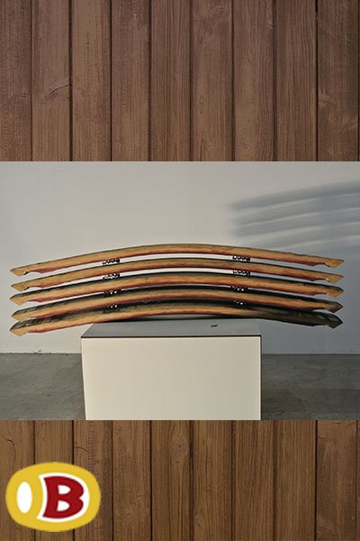

1. Ja dat kan, houd er alleen rekening mee dat je, ook al is het hout redelijk recht (maar dus nog steeds iets krom) veel hout verliest (in de dikte); je schaaft zoveel weg tot je een rechte plank overhoudt. Even snel schematisch getekend (oranje je kromme plank en de overlap met groen wat het kan worden). En hoe langer je dus je plank wilt houden, hoe dunner groen wordt:
Bekijk bijlage 102230
En dan moet je (vooral aan de binnenkant) je plank nog eens verder dunner schaven om de verkleuring grotendeels kwijt te raken, of in ieder geval een gladde plank over te houden. Dus bedenk je dat er dunne planken overblijven.
En let wel: bij recht ruw ( "fijnbezaagd") hout gaat er aan beide zijden al een mm of 3 vanaf om een gladde plank te krijgen zonder aftekening van de ruwe zijde zichtbaar. Dus bij krom hout moet je er echt rekening mee houden dat er heel wat mm's verloren gaan om recht hout te krijgen.
2. Schaven is juist de beste methode om van ruw rafelig hout naar gladde planken te gaan. Maar probeer, zoals eerder gezegd, eerst zoveel mogelijk de rommel (niet zijnde hout) eraf te krijgen, want dat is een aanslag op je schaafmessen. Ze worden er erg snel bot van (en met botte messen snijdt je niet maar hak je = geen glad resultaat)
Een goedkope (maar wel scherp geslepen) verfkrabber is daar inderdaad prima voor, daarvan is het minder erg als je die meerdere keren tussendoor moet slijpen of er hoekjes afbreken en je deze dus verslijt/verknalt.
Als je een vlak- of vandiktebank wilt aanschaffen, koop dan in ieder geval een combi (of beide machines los natuurlijk); het een kan niet zonder het ander.
Tom zal daarvoor (dus) ook kopshout moeten verlijmen en dus een wildverband in de lengte creeren. Eigenlijk hoe laminaat ook op de vloer ligt. Maar ik vraag me af of er genoeg dikte in de plankjes overblijft om er een voldoende stevig tafelblad van te maken.
Je tekening is niet helemaal naar waarheid.
Een duig roopt niet rond, de uiteinden zijn vrijwel recht, en in het midden zit de bocht. Het zou kunnen dat vaten uut andere landen anders gebogen zijn.

Je kan er natuurlijk ook een blad van maken zoals een kopshouten snijplank. Veel minder afval, het houd je van de straat want het is wel een klusje.

Dat is ook wel een tof idee ja, masr wel lastig met planken die asn de kopze zijde hol/,bol convex zijn als een maantje zeg maar.
