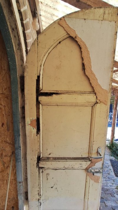

Op deze foto is ook wel aardig te zien hoe het geheel nu in elkaar zit. Hoe de stijlen en de regels verbonden zijn is niet te zien zonder de deur verder te slopen en dat ga ik voorlopig nog niet doen. Ik denk inderdaad een slis of een open pen-gat verbinding. Zo kan ik het ook wel goed namaken denk ik.
Ander alternatief zou een zwevende pen-gat zijn, dat had ik ook in gedachten voor de smalle regels. Een open pen-gat geeft wel lekker veel lijmoppervlak natuurlijk.

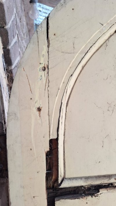

Over het uit elkaar halen / stukken vervangen en de originele constructie kan ik uitsluitsel geven, niet getoogd of opgespied, maar.... geschroefd.
Het stuk voor de boog zit aan de korte stijl met een blind gat en er zijn een paar schroeven door de pen heen gedraaid om het op z'n plek te houden. Ook zitten er van bovenaf nog een aantal schroeven door de stijl in de kopse kant van de pen. Mogelijk een oude reparatie poging?

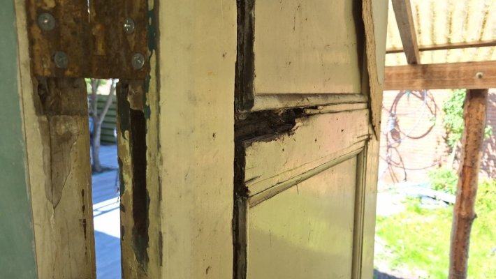

De korte regels zitten / zaten met een doorlopend gat, ook met schroeven (deels vanaf buiten, deels vanaf binnen) Ik ga hier zwevende pennen voor in de plaats maken.

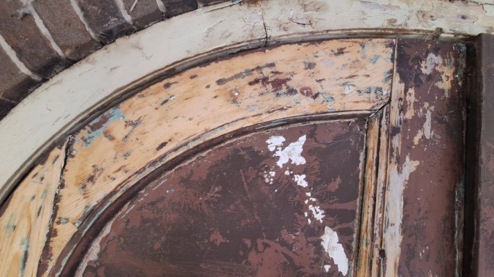

Nog een plaatje van de boog die ik deels kaal gemaakt heb. Hier kun je zien dat de nerf ongeveer diagonaal loopt.
Bekijk bijlage 156604
