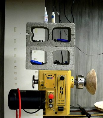

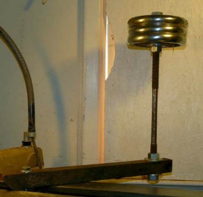

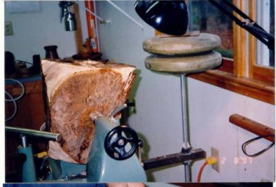

Een andere optie is een contragewicht aan de draaibank - ergens BOVEN het bed en de vaste kop. Ik kwam dat een aantal jaren tegen ergens op het net.
Zoiets dergelijks ?
antivibration.jpgAnti vibration setup.jpg Powermatic vibration problem solving.jpg
Ik ken een draaier die uit Zuid Africa kwam, en met de contra gewichten aan het experimenteren was, en hij kon zijn licht gewicht bank vibratie vrij maken, maar moest the gewicht steed verstellen, en gaf het na een tijd op, en kocht een zware draaibank.
