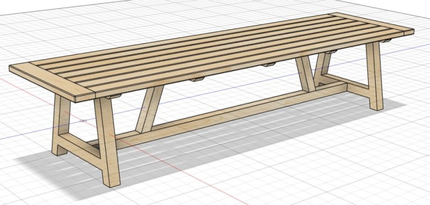

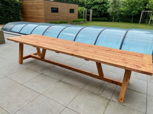

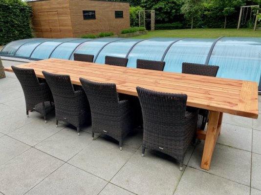

Gezien we onze buitentafel wat groter wilden, ben ik aan de slag gegaan in Fusion en kwam ik tot dit ontwerp:
Afmetingen zijn ongeveer 3m60 x 97cm

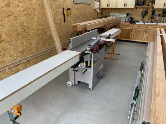

Project begonnen met de lange Douglas balken te schaven op de A3-31, waarvoor ik wat extra tafeluitbreidingen
gemaakt heb uit MDF.

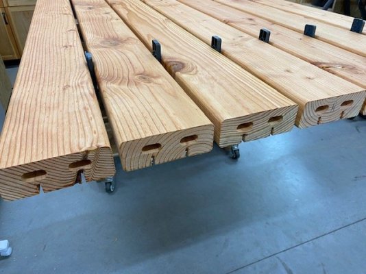

De onderkant van de balken werden voorzien van twee groeven om de werking te beperken (tafel staat
blootgesteld aan alle elementen).

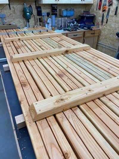

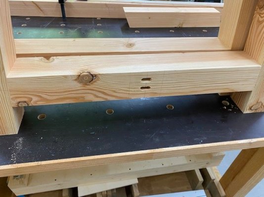

Balken werden vervolgens afgerond en al verbonden met drie dwarslatten - gezien er toch al wat spanning op
sommige balken zat, zijn er lijmklemmen en afstandsblokjes gebruikt om alles uit te lijnen.

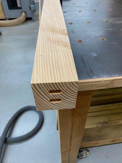

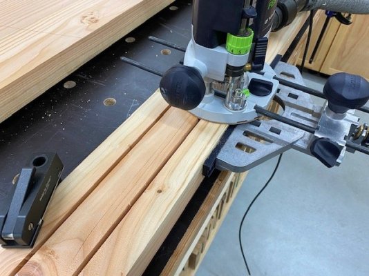

De kopse kanten werden voorzien van gaten mbv de DF700 om zo het rekeind te verbinden (er werd
telkens maar 1 pen gelijmd zodat er nog ruimte is voor uitzetten).

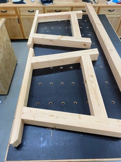

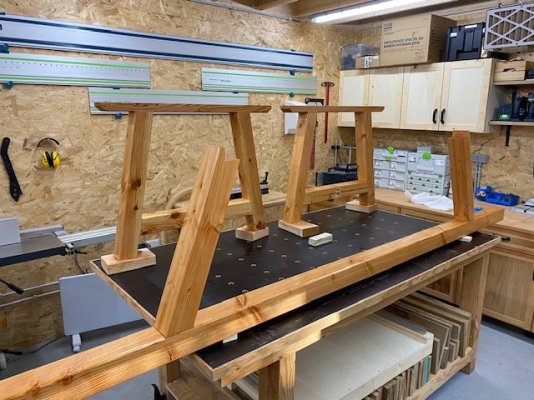

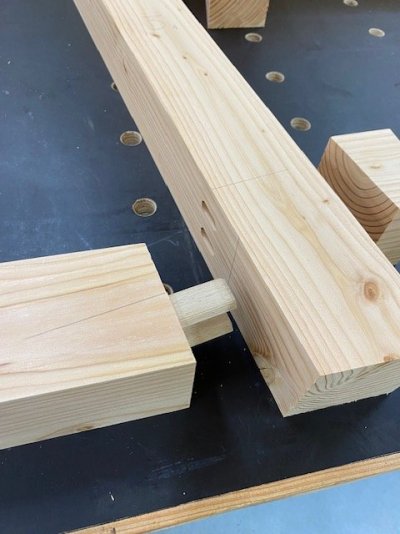

De twee A-poten werden ook dmv Domino's verbonden en verlijmd.
Vervolg in volgende post

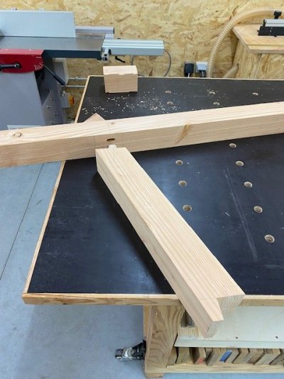

De dwarsbalk beneden werd idem ditto verbonden, gelijmd met PU (D4) lijm.
De schuine steunbalken werden voorzien van een uitsparing, en opnieuw
met Domino's verbonden aan de grote dwarsbalk

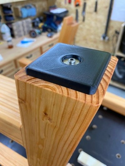

Onderkant van de poten nog voorzien van plastic pootjes om direct grondcontact te vermijden.
Deze werden zelf ontworpen en 3D-geprint.

En klaar!
WZN
23 nov 2024
42
26
Bruinisse
Wauw, wat een prachtig resultaat zeg !
Ziet er echt geweldig uit !
Een meubel waar je echt trots op kunt zijn.

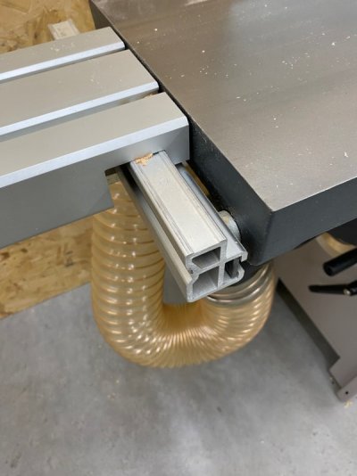

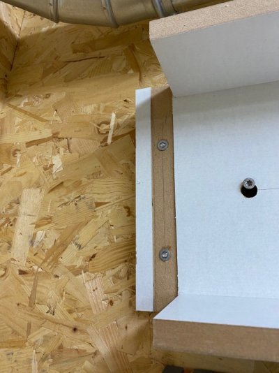

Die is heel tof geworden! Ik ben ook wel benieuwd naar je tafeluitbreidingen van de A3-31. Ik heb dezelfde machine en wil dit ook nog een keer maken. Heb je foto's of kun je beschrijven hoe je ze aan de VDB vast hebt gemaakt?
Waarderingen: Count Chocula en Invator
Invator
13 mei 2024
148
235
Boortmeerbeek
www.youtube.com

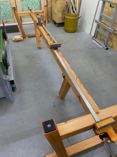

ik heb gebruik gemaakt van de extensierails die er al opzitten (voor de kleine 40cm alu-tafeltjes).
Hiervoor een dunne groef uit het MDF gefreesd, en dan met twee rampa-moeren een schroefsysteem
gemaakt zodat deze langs de bovenkant kan worden bijgesteld en uitgelijnd met een M6 boutje).
Dit bleef redelijk goed op z'n plaats, al heb ik hier en daar wel een klem bijgezet als extra zekerheid.
Waarschijnlijk kan je dit eleganter oplossen, maar heeft z'n werk gedaan :)
Beneden de foto van de onderkant van de MDF plaat (en de twee rampa-moeren).
extensierail van Felder, hier ligt de groef dus op. De twee moeren komen zo net tussen
de twee richels.
