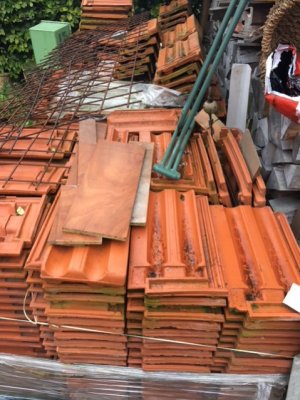

Stuiver: Deze pannen heb ik staan:

Vlakke mulden, leuk!
Monier.nl levert deze nog steeds
http://www.monier.nl/producten/productcatalogus/p/speciale-dakpanmodellen-vlakke-mulden.html
voor de verwerkingvoorschriften
45m2 dak, 14,4 stuks per/m2 = pakweg 650 stuks, breuk 5%, 700 stuks nodig ongeveer.
hoeveel heb je ongeveer?
ik ben het ook met Ernest eens.
wat heb je nog meer op je perceel staan, hoe is de omgeving?
woningbouw (wederopbouw?, jaren 70/80?), vrijstaand?
je zou kunnen denken aan gebroken kap.
middelste deel vlak maken.
heb je meer vrije hoogte in je schuurtje/veranda.
en de veranda kun je dan ook een mooi open deel laten, eventueel nog een opslagje voor kussens e.d. van die vervelende tuinset altijd.

Vind het inderdaad ook een mooi pan, ik heb 672st pannen, maar heb beschikking tot meer pannen, dus dat komt goed. (heb alleen geen nokpannen)
Volgens mij komen deze niet van Monier... zal een kijken wat erop staat.
