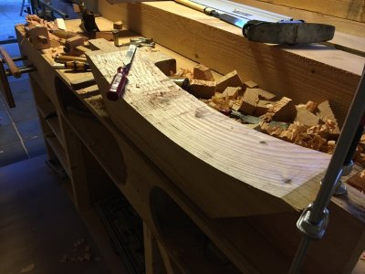

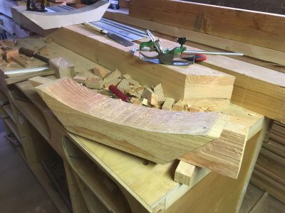

Ik heb wel een bijltje Ernest en zal toch eens doorpakken dan, het hoeft overigens allemaal morgen ook niet te staan! bedankt voor de opbeurende woorden!

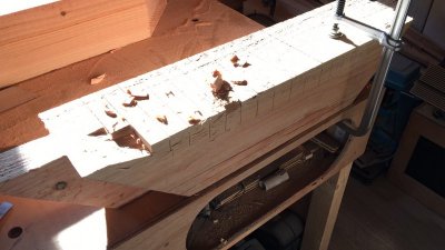

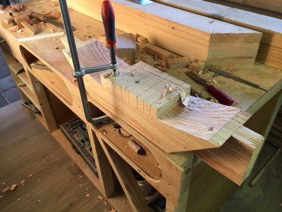

Per pen een kwartiertje red ik helaas niet Bert, ik werk nog iets te netjes denk ik, ik kan met de invalzaag ook maar 55mm diep, dus blijft er nog 9cm over waar ik doorheen moet.
Ik ben weliswaar begonnen met de korbelen, maar das wel lekker, als ik hiermee klaar ben ga ik wel terug naar de staanders...

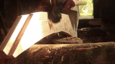

Heb eens zitten stoeien met de camera, startknopje rechts :)
Bekijk bijlage 66077
Korbelen kan ook met de bijl

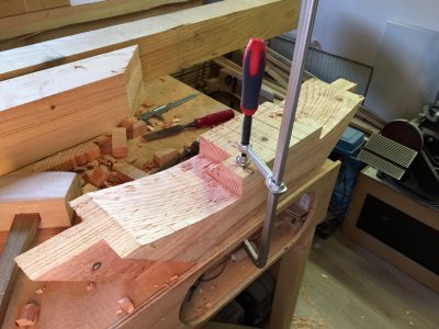

En weer een stukje verder...
Tot zover was ik gisteravond, ben erg benieuwd om met de toogschaaf aan de slag te gaan :)

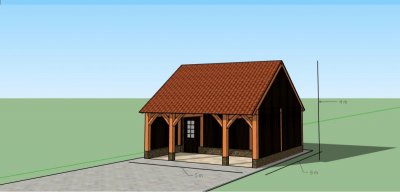

Het is me niet helemaal duidelijk, op de vorige pagina hadden we het over de korbelen,
Nog even ter opfrissing:
Op deze tekening zie je er nog zes, maar meen me te herinneren dat dat geen meerwaarde had alleen de buitenste 2 toch? of?
Kan iemand me uit de brand helpen?
(totale breedte is 5m)

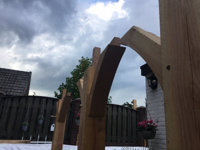

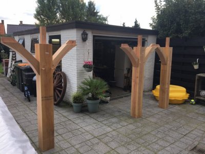

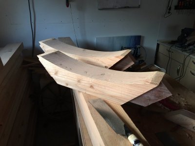

Inmiddels 2 korbelen af, en kan ik weer terug naar de staanders,
Wel zit nog even met de vraag op de korbelen, heb het zelf even terug gelezen en volgens mij kan ik met 2 af... de ligger is er 1 van 5 meter uit 1 stuk, maar nu knaagt het aanzicht een beetje vind ik,
2 vind ik ook zo zo... maarja, 6 stuks vind ik weer een beetje te druk,... wat vinden jullie?

Voor de stevigheid zou ik zeggen de 2 buitenste zeker behouden, voor het zicht? Ja dat is een smaak.
Als je ze eens op schaal wat schetst krijg je er misschien wel een goed beeld over.
Mvg Bart

Uiteraard pas ik de buitenste 2 toe, dat kan ook niet anders..
Wat bedoel je kclemen? De meest linkse 2 en de meest rechtse 2?

Hoi Jelte, 2 aan de voorzijde is zeker genoeg, zelf vind ik het ook niet mooi dat de korbelen elkaar aan de bovenzijde (bijna) raken. Of je ze dan helemaal aan de buitenkant plaatst of bijvoorbeeld alleen in het middenvak maakt technisch gezien niets uit. Er is ook een praktisch punt, de hoogte, daar liep ik zelf tegenaan met mijn camper.
maar......hoe doe je dat aan de zijkant (van voor naar achteren) en aan de achterzijde? Ik zou voor 8 korbelen in totaal gaan, 2 per zijde.......
Wellicht los je dat anders op, heb het topic hierop niet weer helemaal doorgelezen.

Als ik er 2 toepas meen ik wel dat wel uit maakt hoor, volgens mij wees Spijker of Ernest me hier op, mogelijk dat ze nog langskomen om uitsluitsel te geven.
Uiteraard ga ik ook van voor naar achteren schoren, maar die ga ik niet zo luxe afwerken omdat deze aan beide zijden afgewerkt worden
Nja, voor nu nog niet echt belangrijk, eerst maar weer even bezig met de staanders.

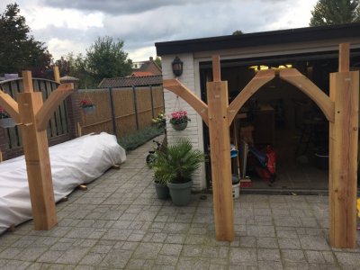

Sfeerplaatje nog even geschoten:

Beide hoeken is voldoende. de horizontale balk is deze in één geheel?
Ik zeg altijd maar zo dat je denkbeeldig tegen iedere hoek van het gebouw kunnen trekken/drukken. als je het frame dan niet als kaartenhuisje in elkaar drukt doe je het goed.
de korbelen zorgen ervoor dat je deze zijdelingse trek/druk (wind) op kan vangen.
momentvaste oplossingen zijn er ook. dan zijn korbelen helemaal niet nodig.
je kunt ook Jellema, boek 3, hoofdstuk 1 & 5 even doorlezen.
vuistregels voor balkhoogte, dikten & overspanningen kun je hier ook uithalen.
maakt in principe niet uit welke druk je hebt. het zal misschien niet voldoen aan de nieuwste euronorm. maar de aloude vuistregeltjes kunnen wij nog prima gebruiken.
leuk dat je extra energie in de korbelen stopt!

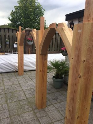

Jazeker Bert...
Heb alle staanders gereed, en de korbelen zijn allemaal voorzien van een pen (de staanders van hun gat), en het is allemaal pas gemaakt...
Ik ga morgen beginnen aan de eerste liggers,

Scheuren krijg je zeker, zelf vind ik dat ook de charme van dit soort traditionele bouwwerken. Bij de staander rechts zie ik al een fraaie scheur.
