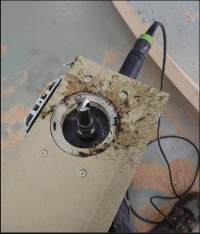

Iemand kreeg de bovenfrees in zn bovenbeen door terugslag.....zn zaakje is nog heel.....

Ik zie iets van een Festool OF1010 (met ronde zool?) en een flinke plank, en een frees die en flink is en diep staat. Dan heb je toch wel erg onhandig gedaan. Een hand aan de pistoolgreep en een hand op de plank, en het gaat nergens heen.
Ben dus wel benieuwd naar het verhaal er achter.
The Boktor
Uitgevreten hout
2 mrt 2016
1.719
329
Het verhaal er achter: Een flinke kick back.
Dit was/is ook een professioneel, met werkdruk..
Ik weet alleen dat hij met iets groots bezig is en vermoed dus dat het op de grond gebeurt is en op zijn knieën gezeten zal hebben.
In sommige gevallen kan je beter je werkstuk klemmen en je apparaat met 2 handen vasthouden. Vind ik. Zeker zo'n boog... daar is vaak de vezel mee- én tegendraads.
