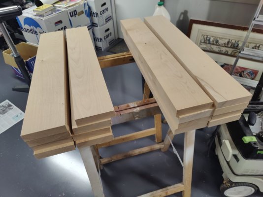

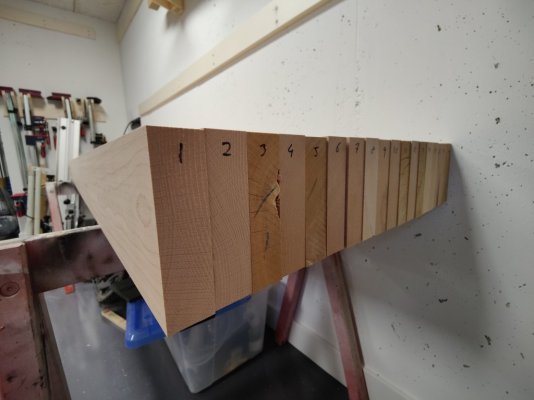

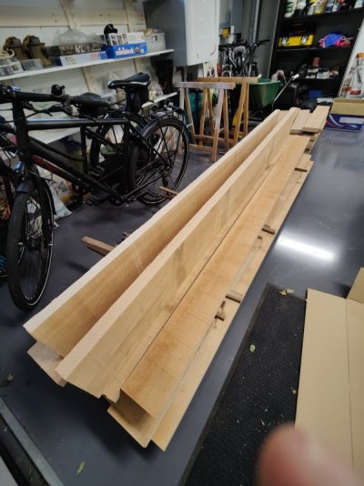

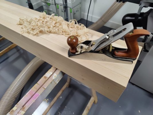

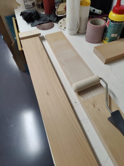

Daarna maar eens begonnen met het blad. Dat wordt gelamineerd uit 18 beuken planken. Dus eerst maar 'eventjes' 18 planken gevlakt, geschulpt enzo. Iemand nog wat zaagsel voor z'n konijnhok nodig toevallig? Uiteindelijk hield ik 18 plankjes van 242 cm lang met een kopse maat van 130 x 34 mm over. Aan elkaar geplakt levert dit een blad op van een dikke 60 cm diep. En ook 130 Kg. Niet op je tenen laten vallen dus...

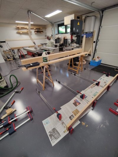

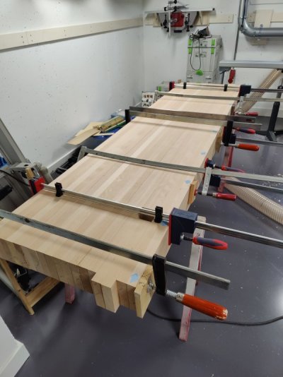

In 1 keer 18 plankjes aan elkaar lijmen is wat gedoe. Vandaar in 3 keer, dus 6 stuks per keer. Kan je de individuele stukken ook nog eventjes door de VVD halen. Zo gezegd, zo gedaan dus.

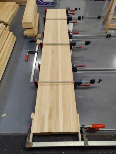

Alles klaar gezet, even droog geoefend. Als de lijmpot open gaat, daalt het IQ 50 punten volgens Schwarz in z'n boek. Nooooit last van gehad natuurlijk, maar je kan maar voorbereid zijn. Titebond III gekozen vanwege de lange open tijd. Uiteindelijk kostte mij het een kwartier om de boel aan elkaar te hebben. Een oude roller in een bakje is erg handig om een beetje vlot door te smeren met de lijm.
Dit is de huidige staat. Morgen het volgende setje, dit mag een nachtje drogen.

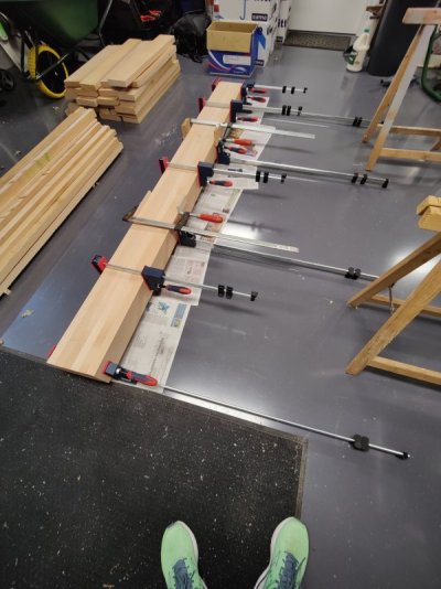

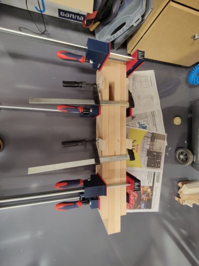

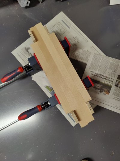

Vandaag dus het tweede setje balken geplakt.

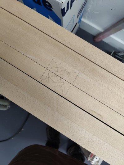

De oplettende kijker valt dan meteen op dat het nu 12 en geen 6 planken zijn. Correct! Echter zit er tussen het zesde en zevende plankje geen lijm. Het leek me handig het zo aan te pakken, grotere kans dat de boel straks, bij het samenstellen van het blad uit de drie delen, goed aansluit. Het eerste setje was prima vlak opgedroogd trouwens.

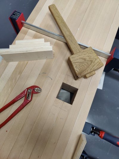

Morgen het laatste setje plakken, die wijkt wat af van de rest omdat daar een uitsparing voor een schaafstop (is dit de juiste Nederlandsche term?) in komt. Die kan je natuurlijk achteraf erin aanbrengen, maar waarom moeilijk doen als het makkelijk kan. Dit moet het gat worden:
Dus daar de boel even doorzagen en van wat reststukjes hout een vulstuk maken. Dat heb ik vastgezet met twee spijkertjes. Na het lijmen van de laatste set kan dit vulstukje dan verwijderd worden en heb je alvast een mooi vierkant gat voor de schaafstop.
Dat was het dan weer voor vandaag!

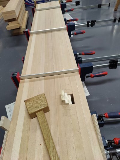

Vanavond een korte update uit de operatiekamer. Laatste setje gelijmd. Truc met het blokje werkte prima. Morgen eens kijken of we deze deeltje netjes door de vvd krijgen. Ze zijn aardig zwaar...
Zo, ik ga weer even vegen enzo... ;-)

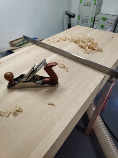

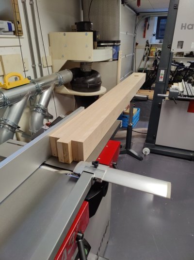

Vandaag was ik vrij, dus even de handen flink uit de mouwen gestoken. Gisterenavond ook nog wat gedaan, maar ach, we doen net alsof het in een moeite was!
Om te beginnen moesten de drie setjes van zes aan elkaar gelijmde planken even door de VVD. Zo'n balkje weegt ongeveer 40 Kg, dat was dus een mooi klusje om het luie zweet er even uit te zweten.
Met behulp van een aantal goed afgestelde rolbokken, bovenmenselijke kracht en wat geluk is het allemaal goed gekomen, drie stuks vlakke en mooie haakse balken. Wat hielp was de beginstukken waar wat veel oneffenheden waren even met het handje voor te vlakken.

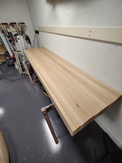

De stukken vervolgens aan elkaar gelijmd. Stiekem een paar dominootjes ertussen tegen het verschuiven. We hebben een blad! Erg blij met het resultaat. Er zit een fractie hoogte verschil tussen de drie delen, vrijwel verwaarloosbaar. Niets wat niet opgelost is met een paar halen van de schaaf. Het blad is uiteindelijk 126 mm dik, zal zo'n 125 zijn na 't schaven en schuren.

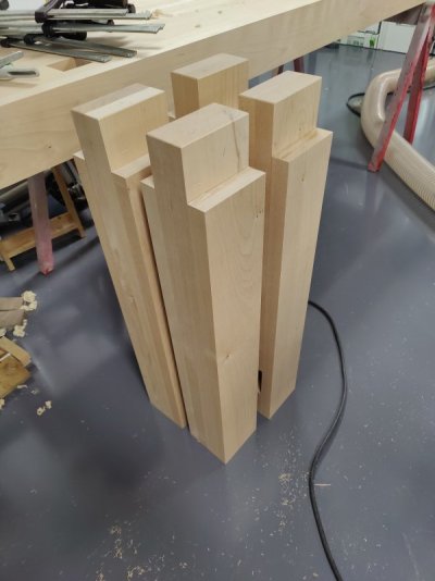

Dus door met de poten. Vlakken, schulpen, krullen maken! Elke poot bestaat uit vier planken van 31,25 mm dik en 125 mm breed zodat het straks vierkante poten van 125 mm zijn.
De poten hebben een slimme constructie waardoor je meteen een van de twee benodigde gaten en de pen, die het blad in valt, ook hebt. Een plaatje zet meer dan een hoop tekst (denk ik):
Tegen de pen aan de bovenkant zitten twee stukjes resthout om het uitlijnen te vereenvoudigen.

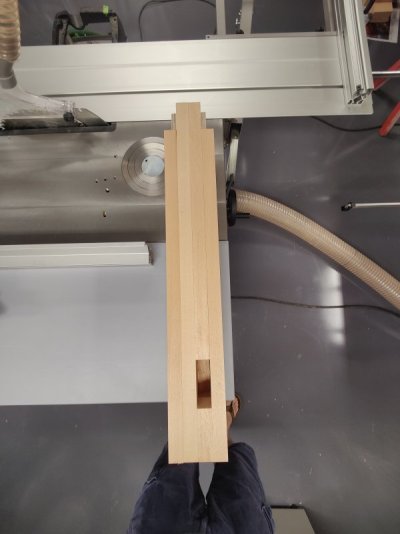

De wekelijkse kluswoensdag loopt even wat anders deze week door een niet hout gerelateerd project wat even wat aandacht nodig heeft. Toch een paar kleine dingen gedaan. Even de paar randjes uit het blad geschaafd, gewoon omdat dat leuk is. Beste mindfulness die er bestaat, beetje schaven!
De poten zijn klaar...

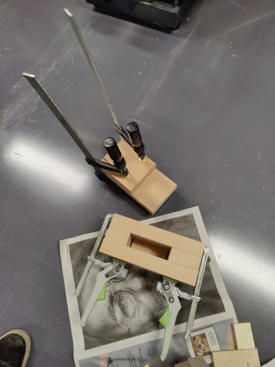

En de horizontale dwarsbalken (wat is de vakterm voor die dingen eigenlijk?) Zijn gelijmd. Even een blokje vastschieten. De uitstekende delen vormen straks de pennen.
Dit zijn de twee korte dwarsbalken, ruggelings tegen elkaar. In het midden zit dus geen lijm.

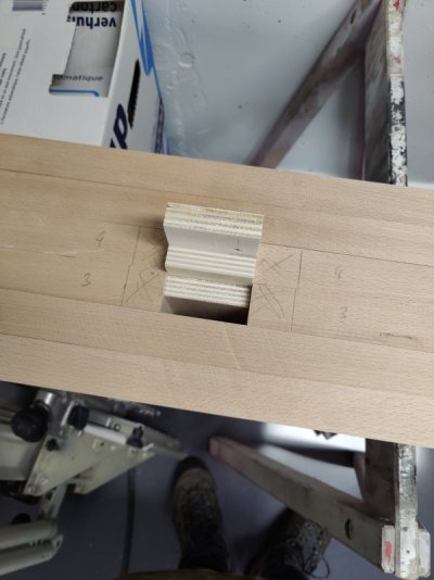

Omdat deze pen en gat verbindingen worden vastgezet met een toogpen en ik daar geen ervaring mee heb, heb ik ook maar een proefstuk gemaakt van wat resthout. Kan ik daar mooi even mee oefenen.
Bekijk bijlage 134529
Bekijk bijlage 134530
Bekijk bijlage 134531
Bekijk bijlage 134532
Bekijk bijlage 134533
In de gaten voor de toogpennen zit een mm verloop in zodat je als je de toogpennen erin slaat de verbinding naar elkaar wordt getrokken.Hoop dat het zo duidelijk is.
Ja, het wordt ook vrij duidelijk uitgelegd in het boek. Zelf heb ik het alleen nog nooit toegepast, vandaar het proefstuk. Ik was onder andere benieuwd naar het verloop. In het boek heeft men het over 2 mm (ongeveer, ze gebruiken inch maten). Maar ze gebruiken ook een soort dennenhout.
Bij beuken in combinatie met eiken toogpennen zou 1 mm een goed verloop zijn dus begrijp ik?
