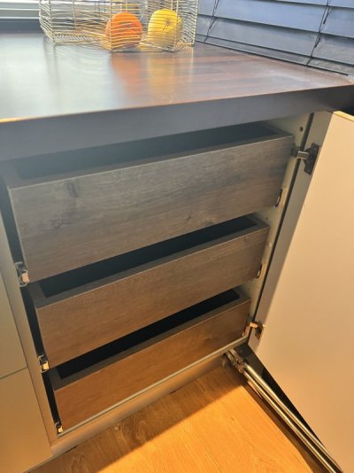

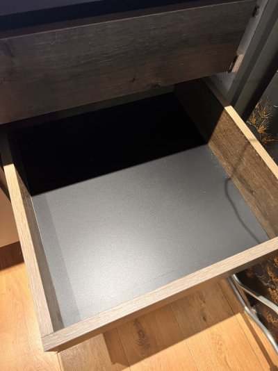

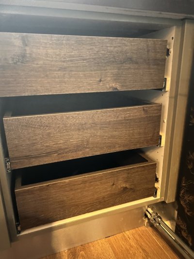

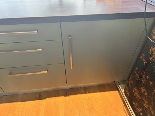

Resultaat project B, inclusief een paar before foto’s.
