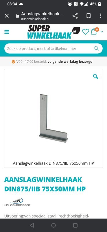

Als je ze regelmatig laat vallen is zoiets mogelijk nog een optie. Ik heb er zelf 2 (en nog wel wat andere dingen met een 90° hoek. Dus dan kan je het controleren. Ik heb er nog 1 van mijn opa, die was al oud voordat hij 20 jaar geleden overleed maar nog steeds goed haaks. Belangrijkste is dus gewoon er goed voor zorgen (net als al je gereedschap). En anders kijken voor iets wat stevige is. Woodpeckers heeft ze ook uit 1 stuk aluminium. Zou als ze regelmatig vallen het zoeken in dat soort oplossingen.Screenshot_20211125-083432.jpg
