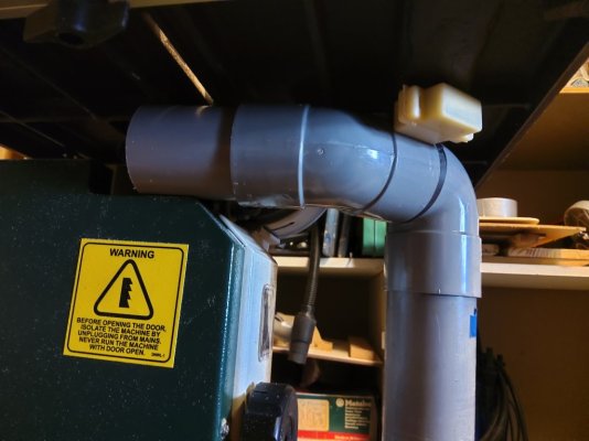

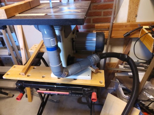

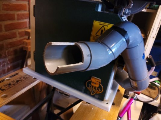

Inmiddels heb ik de stofafzuiging geregeld. Slopen was niet noidg.
Wat PVC pijp en bochtjes uit de losse troep (wie wat bewaart ...) en een Y stuk en nog een paar bochtjes van de bouwmarkt.
Het latje zit vast met dubbelzijdig kleefband.
Er is ruimte voor alle handelingen maar de pijpen komen niet buiten de omtrek uit.
De 'Y' is op deze manier geplaatst om de 'trek' goed te verdelen tussen boven en onder. De afzuiging heeft niet zo veel capaciteit dus ik moet er zuinig mee zijn.
Twee magneetslotjes tegen de onderkant van de T-slot in de tafel houden samen de afzuigpijp op z'n plaats:
en zijn met 1 handeling weg te halen zodat ik bij de afstelling kan.
De stofvanger is heel simpel maar wel effectief. Maximale opening voor maxmale stroming. Ik wil de randen nog wat afronden. De veelheid van mofverbindingen geeft veel flexibiliteit.
Het scheelt echt heel veel stof.

Hallo Efvee
Ik snap niet helemaal hoe die 2 magneetslotjes het zaakje vasthouden?
Ben benieuwd want ik wil ook een dergelijke stofafzuiging plaatsen.
Efvee
9 jun 2021
909
373
RegioRotterdam
Ze houden het zaakje niet vast maar ze zorgen dat de pijp op zijn plaats blijft en niet wegdaait.
Het mondstuk rust tegen de onderste geleiding en tegen de kast rond het onderste wiel. Het kan niet opzij want dan loopt het mondstuk tegen het tafelblad. Je ziet wat zwart tape dat ervoor zorgt dat het horizontale deel haaks op het verticale deel blijft. Het zaakje kan alleen naar voren en daar zitten de magneetjes. Heb twee magneetjes aan elkaar geplakt omdat eentje me te zwak leek. Het was wat ik had liggen. Één nieuwe sterke had ook gekund.
De pijpen zijn 50 mm pvc. De lijmmof van de Y splitsing die in de aansluiting op de machine steekt heb ik verdikt door er een stukje 60 mm regenpijpverbinding omheen te lijmen. Die lijmmof was bij mij een beetje conisch aan de buitenzijde dus dat klemde net lekker in de aansluiting van de machine.
