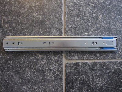

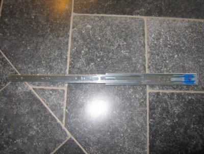

De ladegeleiders zijn vandaag toegekomen, dat wil zeggen dat ik alvast aan de lades kan beginnen dit weekend.
Kan er mij wel iemand helpen? Ik heb nog nooit zo'n ding in handen gekregen en het zou gemakkelijk uit elkaar te halen zijn voor (de)montage. Er is daar precies een grijs knopke aan dat ik kan indrukken, maar ik krijg niets uit elkaar, ik durf er ook niet teveel kracht op zetten gezien ik niet weet hoe ik het moet scheiden, straks plooi ik iets.
Hierbij enkele afbeeldingen van de ladegeleiders (pusch to open)
Ik heb het 'knopje' al in gesloten toestand ingedrukt, in open toestand, terwijl ik het openschuif, maar ik krijg het niet gescheiden. Het zal wel iets doms zijn, maar kan iemand me zeggen hoe het moet?
Jan-Kris
21 jun 2011
Lijken me hettich geleiders ? Aan de binnenzijde is er een grijze plastic lus waar je aan kan trekken. Dan komen de geleiders los van hun basis.
Het zijn er van Repon, maar toch bedankt, stond mij blind te staren aan dat grijs 'knopje' aan de andere kant is er inderdaad een opvallend 'plastiekje' die je kan verschuiven en het lost makkelijk. Had het nog gezegd dat het weer iets doms ging zijn dat ik niet zag...:rolleyes:

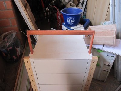

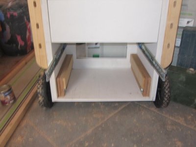

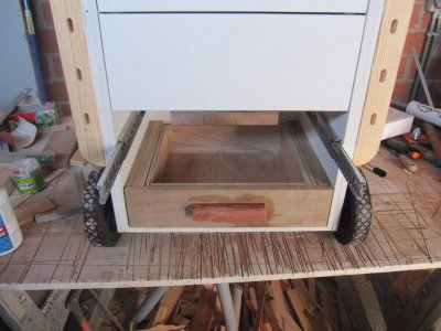

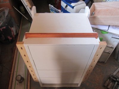

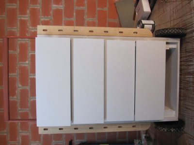

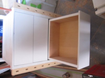

Vorige week geen foto's kunnen trekken omdat de madam het fototoestel mee had, dus nu foto's getrokken:
Zover ben ik vorige week dus geraakt.
In de loop van de week is de Festool mft kapex plaat toegekomen, dus ik kan dan de werkbladen doorboren.

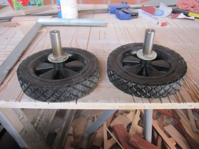

Ook de wielen en de asjes waren klaar...
Vandaag dus de verstevigingen gemaakt die de wielen en de poten moeten ontvangen...
Hier zie je al de versterking met de wielen er in...

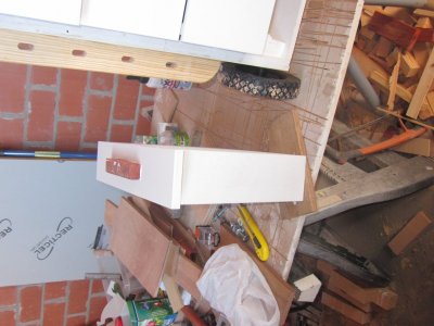

Vervolgens de lade gemaakt...
De lades nog een lekje verf gegeven...
Ik heb ook de regelbare pootjes ingeboord en gelijmd, helaas heeft mijn bosch gsr 36vli het begeven tijdens het boren van deze gaten... Weeral een domper... 6 maanden geleden nieuwe kooltjes gestoken, maar deze keer is het ernstiger, er kwam een rookje uit... Ik vrees... RIP...
Maandag probeer ik verder te doen: de verbindingen voor de bijzettafels monteren, de regelvoetjes inboren in de poten, en misschien nog een nieuw werkbladje zagen en doorboren...
- - - Updated - - -

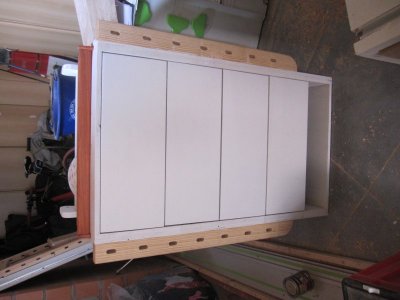

Het begint op een geheel te trekken... Zodra de verf droog is kan ik het werkblad weer monteren en ziet het er "af" uit. Helaas, ik had ook nog snapmagneetjes voorzien om de onderste lade dicht te houden, maar gezien de vijsmachine het begeven heeft zat het er niet meer in om die in te boren. Heb wel nog een elektrische boormachine, maar die is zonder regelbaar toerental en is nogal geweldig voor dit werk. Hopen dat de kosten meevallen... Zonder kan ik niet maar er is momenteel geen budget voor zo'n nieuw ding.
