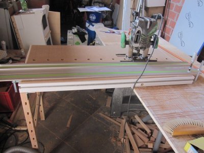

@Ekko, heb je de haaksheid van je boringen in de mftcxl nog verder getest? Ik heb vandaag een freesje gekocht, type zoals voor het uitfrezen van potscharnieren. Ik wil net als jij alles uittekenen en dan boren. Het freesje past wel op de bovenfrees, zo ben ik al zeker dat ik recht boor. Ik denk eraan alles uit te zetten met de passer. Ik heb een malletje laten maken met zo'n 5 op 5 gaten, maar ik vertrouw het niet helemaal...

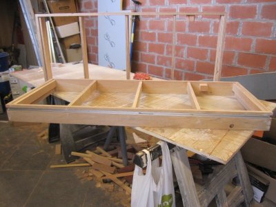

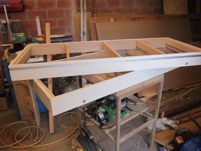

Vandaag nog een beetje kunnen verder werken. Gezien de ladegeleiders nog niet toegekomen zijn (zijn blijkbaar wel opgestuurd gisteren), ben ik maar begonnen aan de bijzettafels.
Beide bijzettafels zijn af. Deze keer wel een beetje slimmer geweest en eerst de geleiders ingelijmd vooraleer te schilderen.
Ook de poten voor de bijzettafels zijn klaar, al eens gemonteerd om zeker te zijn dat alles past. Deze keer ook de slotbouten ingefreesd vooraleer te schilderen... al doende leert men é :p

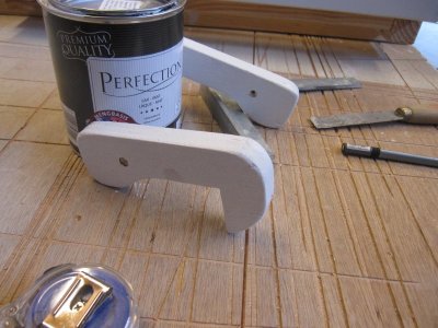

De scharniertjes gestoken die ik gisteren gevonden heb en gezien ik me rot ergerde aan de pu lijm die op de verf "gezwollen" was de boel propergeschuurd en een extra laagje gegeven.
In een haast nog snel de 'sloten' gemaakt die de tablet moet tegenhouden in dichtgeklapte toestand
Daar staan ze dan te drogen... Morgen zaag ik de mdf platen die er in passen. De profieltjes die in de rail moeten schuiven heb ik ook klaar, die heb ik van wat restjes padoek gemaakt, misschien lukt het morgen nog om die ook aan te brengen. Dan maar hopen dat die asjes ook nog klaargeraken zodat ik de wielen kan hangen!!! Ook gezien dat ik geen vlinderboor heb van de goeie diameter voor de regelpootjes... zal maandag eens moeten shoppen!

By the way, let niet op de rommel op de achtergrond, dat is een project op zich, als de mftc klaar is ruim ik de boel op! :cool:
A
Ja ja.., dat probeer ik mijn vrouw ook wel eens wijs te maken:p

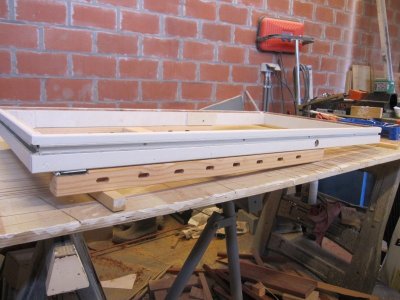

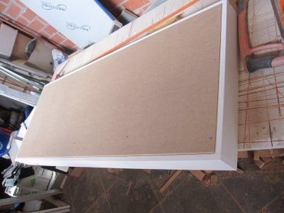

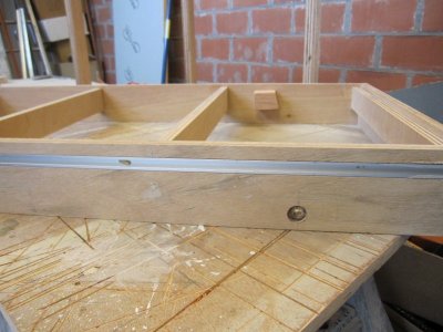

Nog eventjes verder gedaan vanochtend

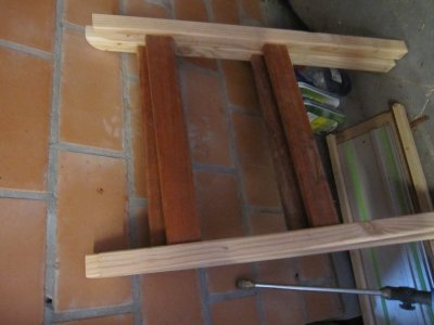

De poten onder de bijzettafels gemonteerd
Beide werkbladen gezaagd en gemonteerd

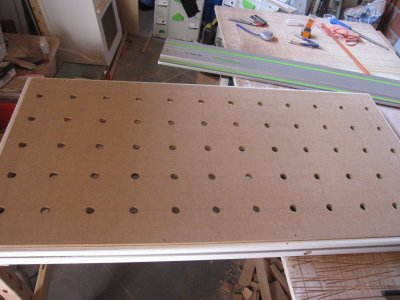

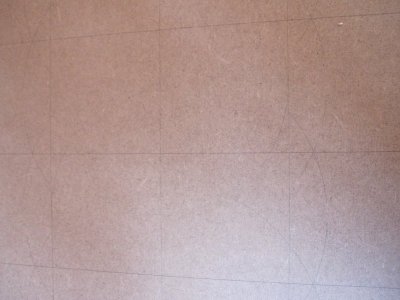

Het gatenraster getekend (alles uitgezet met de passer)
en alles geboord (enkel het blad van de werkbank zelf)

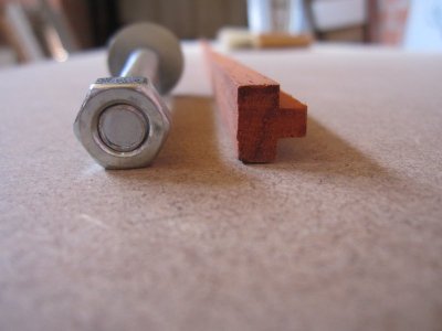

Hierover had ik graag jullie mening: ik heb een latje gefreesd die in de t-tracks past om de bijzettafels aan de werkbank te bevestigen, maar in mijn rails pas net de kop van een M8 bout. (of een moer van M8). Ik heb de geprofileerde latjes nog niet gehangen, ik zit erg te twijfelen: zou ik niet beter 3 boutjes van M8 door de bijzettafel boren, verdeeld over de lengte en die met een weinig speling vastzetten zodat die kunnen dienen als geleiding? In plaats van het geprofileerd latje in de t-track te schuiven zijn het dan gewoon de 3 boutkoppen... Het lijkt me sterker dan het geprofileerd latje.
Iemand raad?

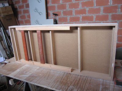

De haaksheid van het gatenpatroon getest en het valt me zwaar tegen! Zeker 1mm uit de haak op een stuk hout van 30cm breed. Ik begrijp het niet, alle evenwijdige lijnen mooi uitgezet met de passer, daarna alle loodlijnen, het zou moeten kloppen, maar zo'n groot verschil... ik begrijp het niet. De ontgoocheling is groot. Met de rest van de mdf plaat heb ik de bladen voor de bijzettafels gemaakt en het stuk dat nog overblijft is net een dikke cm te smal... Geen mogelijkheid dus voor een tweede poging. Ik had minder zeker moeten zijn van mn stuk en de boel nog eens moeten controleren met de zweihaak...Ik wou nochtans echt kunnen werken met de benchdogs ... stomstomstom! Ik denk dat ik de boel enkele dagen laat liggen, de moed zit momenteel in het puntje van mijn dikke teen...

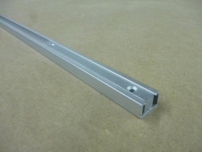

Ik ben benieuwd wat je hebt gebruikt voor T-Tracks
seb
8 feb 2013
919
Anzegem
Had je bouwverslag gevolgd maar meh, dit is dan weer minder.
Het zijn gordijnrails in aluminium, gevonden in de 'Brico'. Iets van 14euro voor een lengte van 2m. Ze zijn -als ik het goed op heb- 13mm op 7mm binnenmaat. De kop van een M8 bout past er net in. De Festool klemmen passen er ook net in dankzij hun trapvorm, anders zoude ze er niet in geraken. Het is een tip van Timothy om gordijnrails te gebruiken (nogal budgetvriendelijk).

Balen man! Ging allemaal ze lekker. Sterkte met het oplossen!
Ik heb een oplossing in het achterhoofd, enkel is het niet zo gunstig voor het budget... (een vervangplaat voor de mft kopen en gebruiken voor het gatenpatroon)

Heeft er toevallig al iemand 2mdf platen aan elkaar gelijmd met als doel het bekomen van 1 plaat? Het stuk mdf dat ik over heb is een dikke cm te smal om te kunnen dienen ter vervanging, maar heb nog een stukje van een 15cm breed liggen, domino's van 4mm infrezen en aan elkaar lijmen, dan opnieuw verzagen? Zou dat een oplossing zijn?

De bouten. Die zijn steviger dan het houten latje (wat kan loskomen van de tafel)
Dank je, ik zal het op die manier uitvoeren -eens ik bekomen ben van mijn blunder-.

Er is ook een 'mini MFT plaat' te koop voor een tafel voor de Kapex. Met die plaat als mal en een kopieerfrees met bovenliggend lager kan je een gedeelte frezen. Dan kan je de plaat verschuiven en met benchdogs in de al gemaakte gaten fixeren, en zo verder werken. Goedkoper dan een gele vervangingsplaat (ons ben 'Ollanders he).

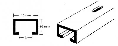

Het zijn gewone gordijnrails, die zou je toch overal moeten kunnen vinden, denk ik?
Zoek tussen de decoratieartikelen, tussen de andere gordijnstokken. Soms zitten ze ook verpakt met de kleine plastieken 'haakjes' waar je de gordijnen kan aan ophangen.

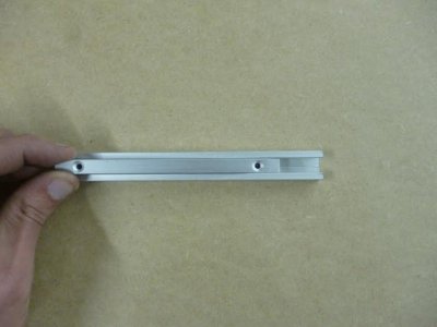

De enigste foto die ik momenteel in mijn mail kon vinden is deze, waarin ik aan iemand anders uitleg hoe een handgreep van een gewone schuifdeur net in een rail past (wat handig is om bv een 'sled' te maken:
En hier zijn de afmetingen van de rails:
