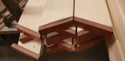

Voor de trap moest ik nog de treden maken, ik wilde iets meer dan gewoon maar ook weer niet té...
Ik besloot om padoek tegen de voorkant van de halve trede te lijmen
Kops hout maar wel in de breedte de goede richting zodat het mee kan werken
Met wat latjes een hulpstuk gemaakt, 2 delen tegen over elkaar, lijmklem er op, iets aandraaien en na een paar uurtjes los
Na 2 dagen zitten alle stukjes er op

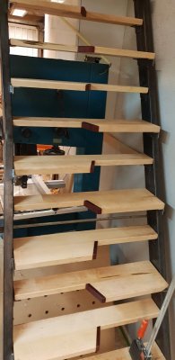

Vandaag maar weer eens verder met de traptreden (hier en daar missen er nog wel wat foto's)
Alles zit in elkaar, is geschaafd, geschuurd en gefreesd
Ik heb lang getwijfeld waar ik de trap mee af zou werken
Vandaag wist ik het, zeker geen lak...
Lak loop je er op den deur af en dat geeft weer een hoop werk, lak kan erg glad zijn of je moet weer allerlei dingen toepassen zodat het niet glad is.
De treden zijn daarom afgewerkt met verbeterde houtolie
Treden geplaatst en dat ziet er best gaaf uit
Er moeten nog 3 treden gemaakt worden, de treden zitten slechts aan één kant vast want de trap is 2x krom, krom van het lassen en krom van de knip die ik er in trok
Als straks alle treden er in liggen gaan er een paar spanbanden omheen en zal ik (met beleid) de delen naar elkaar toe trekken en de treden vast zetten
Het zijn geen grote ruimtes/krommingen die ik moet corrigen, max 1 cm tussen de trede en boom op het deel waar de meeste afwijking zit

Treden zijn van esdoorn en padoek
Her en der zit er wel een kiertje in, ik had bedacht om de verbinding iets onder een hoek te schaven zodat het meer lijmoppervlak zou geven, maar dat hield in dat het deel dat terugliggend is ook schuin werd.
Na een proefdeel vond ik dat niet mooi, heb de boel weer terug gezet en de geleider niet goed gezet
Tijdens het lijmen is me dat niet opgevallen omdat de lijm uit de kier kwam
De trap staat onder een hoek van 65,8 graden
Vanavond voor de eerste keer echt gewoon rechtstandig/vooruit de trap afgelopen
Dag ging prima, een beetje onwenning en het (nog) ontbreken van een trapleuning helpt daar ook niet echt bij

Vanavond nog 1 trede geplaatst (moet er nu nog 2 maken)
de trapdelen met beleid naar elkaar toegetrokken met lijmklemmen.
Het sluit al wat beter aan, maar het blijft een kromme boel :D

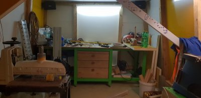

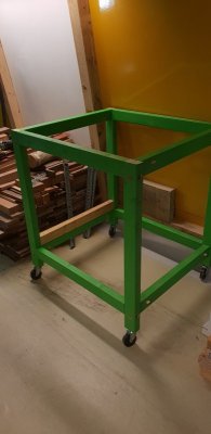

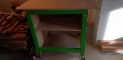

Doordat alles leeggehaald moet worden om te kunnen afbreken en boven weer opbouwen schiet het ernstig te kort aan ruimte, maar vanavond weer een stapje in de goede richting
Ik heb weer één deel van de werkbank af kunnen breken en boven opgebouwd, dát deel gaat voorlopig dienst doen als freestafel basis.
Ik wilde perse dat dit deel makkelijk verplaatsbaar is zodat ik niet in de knoei kom als ik eens aan een langer deel moet werken.

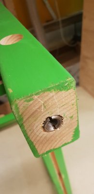

Nu hebben Rampamoeren op één of andere manier toch een bepaalde aantrekkingskracht op mij, iedere keer als ik bij Probin ben (zit hier om de hoek) neem ik er altijd een paar mee (handig om te hebben) ik heb ze dus in alle maten liggen, vanavond waren die heel handig
De stelpoten van de werkbank delen er uit, gat ruimer boren en rampamoer er in.
Vervolgens de wielen er onder geschroefd en voila, een verplaatsbare freesbank
Morgen verder opbouwen (plaatwerk er in, gaatjes boren, geleiders monteren, lades plaatsen)

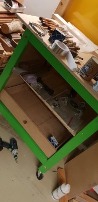

Niet heel veel vooruitgang, maar toch iets
De zijkanten dichtgemaakt, in die panelen een 5mm diepe groef gefreesd waar het liggende deel in schuift
Van dit deel van de werkbank maak ik een (tijdelijke) freestafel
Een deel van de ruimte is dus niet meer bruikbaar voor lades omdat de freesmachine daar hangt
Het onderste deel zal gevuld worden met 3 lades.

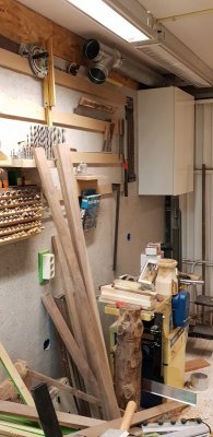

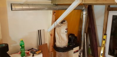

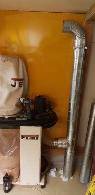

Weer een stukje verder
Een deel van het afzuigsysteem is geplaatst

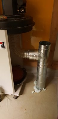

Het gat door de vloer/plafond heb ik dichtgespoten met pur schuim, zo zet de buis zich mooi vast en geen last van gerammel
Omdat de kastjes hier onder komen te hangen was 2x 45 graden om zo een flauwere bocht te krijgen geen optie, dat zou teveel ruimte kosten, dus maar een 90graden geplaatst
Kastje hangt (test) eerst die strook even schilderen

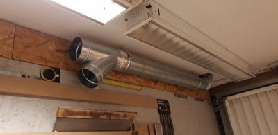

Lang getwijfeld hoe ik dat zou doen naar de afzuiger omdat ik zowel boven als onder wil kunnen afzuigen
Een t-stuk 45graden is het mooist in het afzuig net maar dat zou betekenen dat van één kant komend de hoek geen 45 graden is maar 135, dat leek me geen optie dus een gewoon t-stuk 90 graden toegepast
Buis er aan, daar ergens moet een aftakking komen voor de freestafel
De eerste la is geplaatst in de freestafel
Ergens een meet/afteken foutje gemaakt, de la heeft aan de onderzijde een kier van precies 1 cm, morgen even de geleiders laten zakken

Schiet mooi op! Afzuiging in een andere ruimte (als je beneden werkt dan toch) is heerlijk stil, dat hoop ik ook ooit te kunnen realiseren. 125mm is zeker een goede keuze, kan je achteraf ook makkelijk upgraden qua machines indien gewenst. Alleen de T net na de afzuiging zou ik inderdaad anders hebben gedaan. Een Y komende van de afzuiging, en van daaruit telkens een koppelstuk van 45° naar de respectievelijke buizen.
Toxiq
28 aug 2013
5.801
Flevoland
Dat was inderdaad een optie, ware het niet dat het wel veel ruimte scheelt
Ik ga het eerst zo proberen, een Y-stuk kan altijd nog
De stukken zitten met kit en alu tape aan elkaar, dus los is geen probleem
