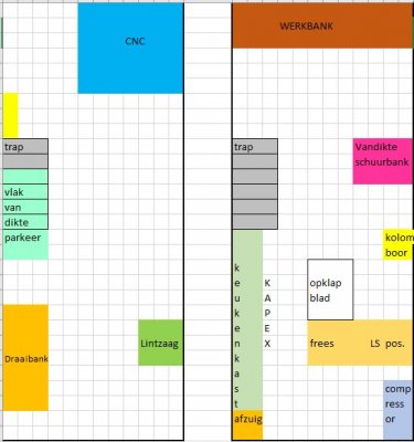

Ik ben een beetje aan het puzzelen met de indeling
maar als ik bekijk wat ik nu heb uitgezet word ik daar heel gelukkig van
4x4 blokjes is 1m2
Het tekenen was vooral te doen om te beslissen waar de trap zou moeten komen
In eerste instantie dacht ik zover mogelijk in de hoek, maar het komt beter uit om deze direct naast de ingang te maken
De vlak van dikte kan ik dan onder de trap parkeren als ik die niet nodig heb
Bij de kapex komt nog een stofzuiger te staan
Evenals onder de werkbank met de frees/LS Positioner
De 3e stofzuiger blijft beneden bij de CNC
Boven staat er dan nog een groter afzuiger, daar maak ik een leiding systeem voor naar div.plekken

Leuke tekening maar ik krijg de indruk dat je nu de hele dag de trap op en neer aan het rennen bent om bij alle machines te komen.
Ook mis ik opslag voor hout en materiaal.
