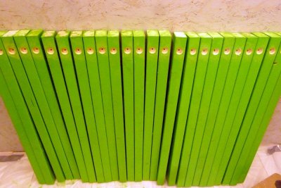

Enigzins afgeremd door een nare (buik)griep die hier in het gezin blijft heersen vandaag toch weer een stap in de goede richting gemaakt

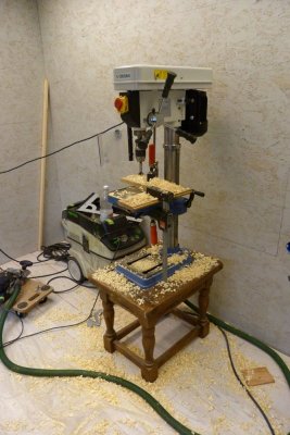

De kolomboor even op een tijdelijk tafeltje gepositioneerd
Met een paar stukken resthout een aanslag gecreëerd om zo snel de balken op de juiste positie te krijgen want het zijn er toch wel een hoop

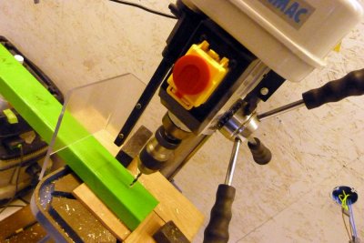

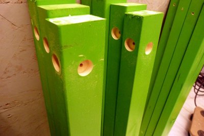

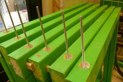

Het boren is begonnen...

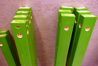

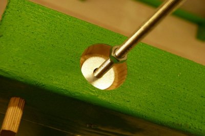

Niet alleen de gaten door en door voor de draadeinden maar ook de grotere gaten waar de draadeinden/moeren in vallen zodat je nergens aan blijft hangen als je langs de werkbank bezig bent
Het wil ook ook wel eens mis gaan als je niet helemaal lekker bent
Links is fout, rechts goed

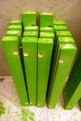

Het monteren kan beginnen, een feestje op zich want zo is er weer een mijlpaal bereikt

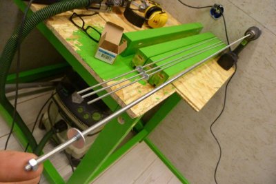

Omdat de draadeinden te lang zijn moet er een stuk af
Eerst carrosserie ring er op en dan dat moertje, draaien, draaien....draaien
Dat moet sneller kunnen
Draadeind in de schroeftol en gaan met die banaan ;)
En zó ziet het er nu uit...

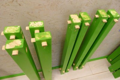

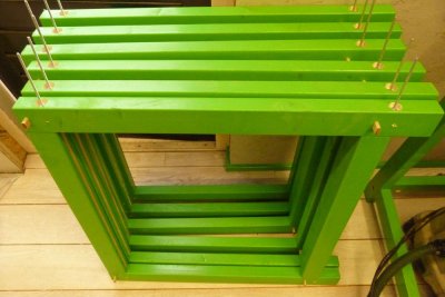

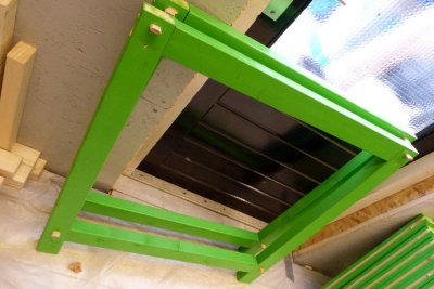

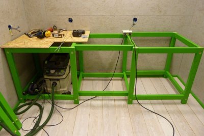

Gisteren was prima weer om voor wat voorgang te zorgen
Aangezien het ene deel (korte deel van de L) klaar was moest de volgende stapel balken verder voorbereid worden

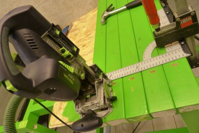

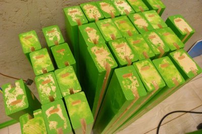

Eerst maar eens de gaten voor de domino's er in
De boel uitmeten, een aanslag er langs en frezen maar
Niet veel later zijn alle balkjes klaar
Domino's er in...

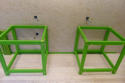

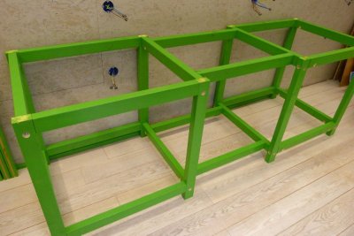

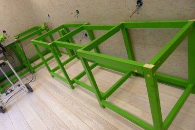

Nu kunnen de frames in elkaar gezet worden, eerst los in elkaar, dan een draadeind er doorheen, carrosseriering er overheen, moer er op en aandraaien maar
Zo onstaan stevige frames die zeer stijf zijn
De uitstekende draadeinden moeten wel nog even afgeslepen worden
2 kubusen zijn klaar, daar komen ook weer liggers tussen om uiteindelijk het tot 1 geheel te maken
Zo ziet het er dan ongeveer uit
Alleen een %#$!%^#!@#&! momentje.. het balkje aan de bovenkant, geheel rechts, de voorzijde daarvan was een fout balkje (verkeerd gefreesd) die moest aan de achterkant komen zodat je de fout niet ziet
Dat laatste stuk moet dus weer uit elkaar en omgedraaid worden :(
Daarna was de zin een beetje weg en ik moest het verjaardags kado van mijn vrouw nog ophalen en dat was veel leuker, dus ben ik dat maar gaan doen :D
