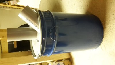

Zoals ik elders al zei: kijk 's bij de lokale vatenhandel, ik heb gister een 60 liter dekselvat van staal gekocht voor €18,50

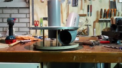

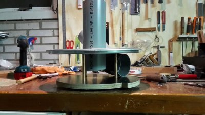

Even een mogelijkheid laten zien, een Thien Baffle. Ik ben hier ongeveer 3 uur me bezig geweest. Moet nog afgewerkt en getest worden, maar dit heeft me buiten de zaken die ik al in huis had ongeveer 25 euro gekost..
