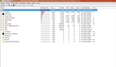

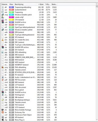

De installer met zit vol met 12gb aan bestanden, die kan ik volgens mij wel leeggooien toch
Dit is een screenshot van na analyse met winddirstat
De screenshot is net iets te klein om leesbaar te zijn. Kan je een grotere plaatsen aub? Die grote rode blok is normaal pagefile.sys, dat is je swap-file. Dat is het bestand dat Windows gebruikt als je meer geheugen gebruikt dan je fysiek in je portable hebt steken. Hoeveel geheugen steekt er in? Op het zicht heb je een pagefile.sys van meer dan 10 GB en dat is wel de moeite ;-).
Je bent geen 35Gb kwijt. Je hebt in een eerdere post alles samen geteld van Document & Settings en dat is 67 GB. Windows heeft normaal een 20 GB nodig +4 GB swapfile (in een PC met 4 GB geheugen). Als je dat samentelt kom je op 91 GB uit.
Dus 2 mogelijke oorzaken:
- te grote swap-file of te weinig geheugen in portable
- iets dat Documents & Settings "vult"
Hieronder zie je beeld op mijn PC (Document & Settings staan hier op de D-drive, dus die zie je niet). Dan kan je vergelijken.
Aanvulling: Ik zie na het posten dat de forumsoftware niet toelaat dat de screenshot groter wordt afgebeeld :-(

Da's niet helemaal waar, de eigenschappen van de totale C schijf waren 67GB, dus daar zit alles bij

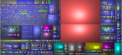

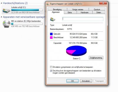

Grotere plaatjes kan niet, maar wel deel plaatjes, dan wordt het wel leesbaar (hoop ik) die zal ik nu posten
Er is nu wel 12gb ruimte vrij gekomen omdat ik die ene map heb leeg gekieperd
je ziet, totaal in gebruik 55gb, van de 99,9.... nog steeds vreemd

Oeps, dan had ik het verkeerd begrepen, ik had me gebaseerd op je post van gisteren om 20u21, maar ik zie nu dat je Document and settings ook niet op de C staan?
Je hebt een zwart blokje voor "Bestanden" staan. Het gaat hier om 4 bestanden die 13.7 GB innemen. Welke bestanden zitten hier in? Pagefile.sys?
Wat ik vreemd vind, is dat ik die categorie niet heb...
Bij mij komt het totaal van Windirstat en de properties van de C-schijf overeen. Bij jou dus nog niet op dit moment?

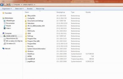

Zie hier, doc en settings
Je denkt toch niet dat ik zomaar de hulptroepen inschakel :p:p:p:p

Met F6 kan je Windirstat de <free space> laten zien en met F7 de <Unknown> bestanden (kan je ook aan via Options in het menu). Als je beiden opzet, klopt de rekening dan ?

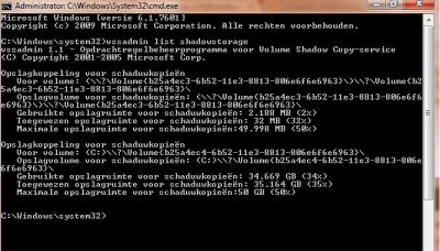

heb je al gekeken in hoeveel ruimte de laptop reserveerd voor recoveries?
configuratie scherm >> systeem >> geavanceerde systeeminstellingen > systeembeveiliging > configureren
als daar een vrij hoog getal staat voor de recovery, probeer eens in een command prompt het volgende:
vssadmin list shadowstorage
dat zou je een lijst moeten geven hoe groot je backups zijn die niet standaard in de verkenner komen. Als ik de screenshots boven bekijk komt je hiberfil.sys en pagefile.sys al hoger uit dan de 13,7 Gb die je de zwarte bestanden hebt staan.

Hmmm nu komt er ineens 33,6 gb tevoorschijn als ONBEKEND
Bekijk bijlage 25339
Kan ik daar wat mee, verder kijken wat het is of verwijderen ?

@Swave: Volgens mij..... hebben we een kanshebber ;)
Ik vermoed dat dit inderdaad de boosdoeners zijn
Kan ik die verwijderen ?
Ik bedoel, als de boel ooit crashed installeer ik hem net zo lief even fris opnieuw
[EDIT]
Daar was een knopje voor voorzien
Nu heb ik weer 46,5 GB vrij
Heerlijk zo een forum....af en toe even heel wat anders onder de aandacht brengen en dan toch de oplossing vinden
Iedereen bedankt !
