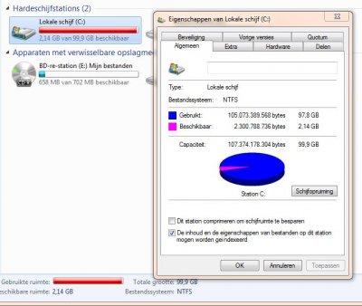

Kun je een schermafbeelding posten van de eigenschappen van C:\? Ik neem aan dat je hier kunt zien dat je schijf 100GB groot is en bijna vol is?

De pc is overigens een laptop, maar dat maakt voor het principe niks uit natuurlijk
Er zit inderdaad 1 schijf in, deze is 320GB, de C schijf is dus een partitie (sorry, dat had ik ff moet melden bedenk ik me nu)
Het gekke is dat ik al weken zie dat er steeds meer ruimte verdween van de C schijf, gisteren was er nog iets van 2,48GB vrij, nu nog maar 2,14 (net opgestart)
Dit zijn de eigenschappen
Windir stat ga ik proberen, dank je

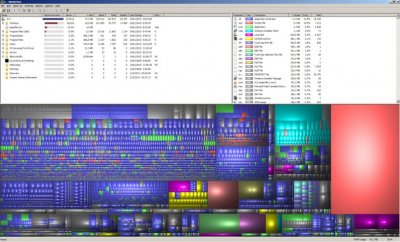

mcarma
15 jun 2012
144
Kontich
Installeer eens treesize. Free edition is wel beperkt maar dit programma laat heel snel laten zien waar de gebruikte ruimte zit, gaat alle folders af en toont hun grootte in overzichtelijk scherm.
