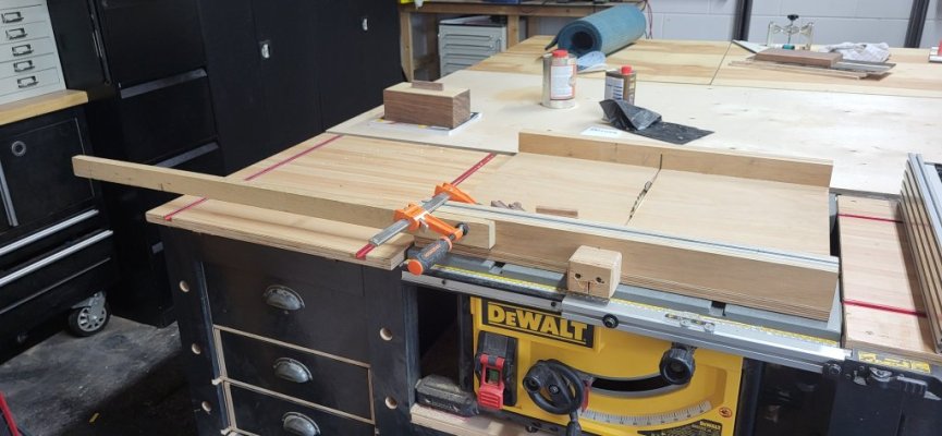

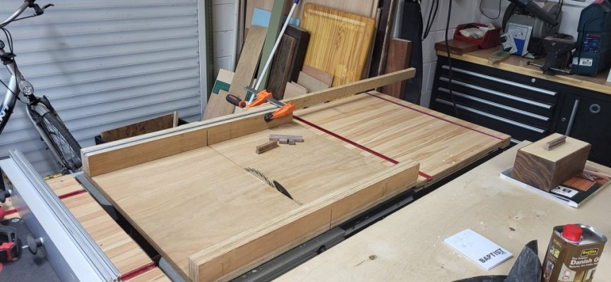

Of mis ik iets?
De voornaamste reden dat ik geen "chop saw" (hak zaag) heb is de stofproductie. Een verstekbak met een cirkelzaag kan een goed alternatief zijn.
Ik heb een klein zaagtafeltje met een klein roltafeltje. Werkt voortreffelijk. Als ik een nieuwe werkplaats kon inrichten en zelf de machines kon bouwen dan had alles een roltafel. De zaagtafel, de lintzaag! de freestafel de schurmachine en zelfs de kolomboor.
Bij handgereedschap (ook elektrisch) beweeg je het gereedschap. Bij stationaire machines het hout en in 90% van de gevallen recht. Alles wat daar bij helpt is welkom, de roltafel.
In het dorp waar ik opgegroeid ben zat een kleine meubelmakerij. Daar stond geen zaagtafel, maar er stonden wel twee lintzagen, een grote en een "kleine" en beiden met een roltafel. Met de grote werden de planken uit de stammen gezaagd, met de kleine werd alles op maat gemaakt en ook fineer gezaagd. De handcirklelzaag deed de rest.
Dan t.a.v. de opmerking groot. De associatie is al snel formaat zaag, maar dat hoeft helemaal niet om een roltafel te hebben. Als je iets stationairs zoekt dat goed een kwart plaat verwerkt is het geheel nog duidelijk kleiner dan zo'n zaagplatform als je in de USA youtubefilmpjes ziet waar ze een hele plaat overheen proberen te duwen.....
