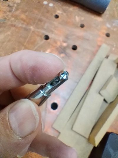

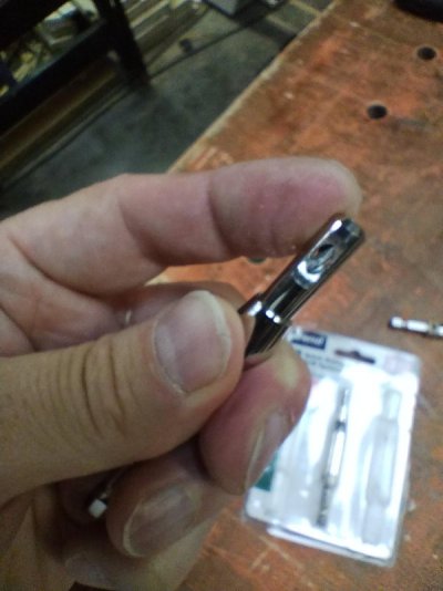

dat is een flinke afwijking - het goedkope setje dat ik bij Toolstation oppikte lijkt dus meer op de Trend die jij daar hebt.
De 2.5mm
en de 5mm
de boortjes sluiten ook heel precies in de geleideschacht - het enige dat bij deze boortjes wat jammer is, is dat de afvoer van de spanen niet supergoed is. Af en toe trek ik de geleideschacht met de hand wat achteruit om de spanen er terug uit te laten vallen. Na een tijdje ben je dat gewoon, maar het zou dus beter kunnen

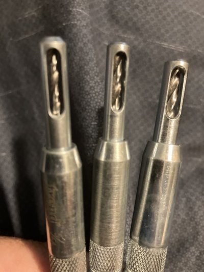

Ondanks dat ze identiek lijken te zijn, zijn er toch enige verschillen ten opzichte van de duurdere variant, de Trend Snappy heeft een langere opening waardoor het zaagsel beter kan worden afgevoerd dan die goedkope versie, plus er staat een maatvoering op.
