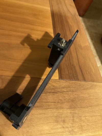

Heb toch een probleem met oplossing gevonden voor repeterende deuvels. Ik wilde een aantal latjes tot een paneeltje verlijmen en deze centreren met domino’s. Daarbij merkte ik het zelfde als de starter van dit onderwerp, namelijk dat de deuvelrij op het ene plankje qua steek niet exact samenvalt met het andere. Vervolgens het apparaat geïnspecteerd en nu merk ik dat de extra ‘dwars aanslagen’ (artikel 498590) die je aan weerszijden van het apparaat kunt bevestigen, niet exact identiek zijn.
Indien je links en rechts bv op 100mm in stelt, is het in mijn geval zo dat links in de praktijk op 100mm steek uit komt en rechts op bijna 101mm. Bij meerdere deuvels wordt het verschil tussen beide delen steeds 1mm groter. Je wordt dan eigenlijk gedwongen om één van de rijen in een royale stand aan te brengen (1e exact rest los). Zelfs wanneer je de middelste freesbreedte gebruikt zit je na 3-4 deuvels in de problemen.
Nu blijkt en daarom begin ik erover, dat als je heel goed kijkt naar deze dwars aanslagen, dat de verende stift in een excentrische bus zit…die je kunt verdraaien door een inbus aan de zijkant (zit met loctite vast) los te draaien. Indien je de borgschroef los draait komt de stift met bus en veer naar buiten.
Indien het verschil nihil is kun je er beter vanaf blijven want dit perfect instellen is een uitdaging.
Op de foto zie je boven de verende stift die in een excentrische bus zit en aan de zijkant het borgschroefje.
