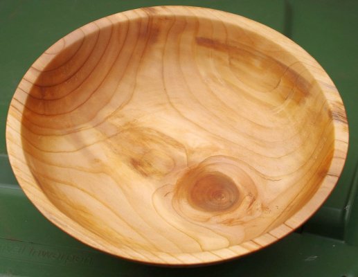

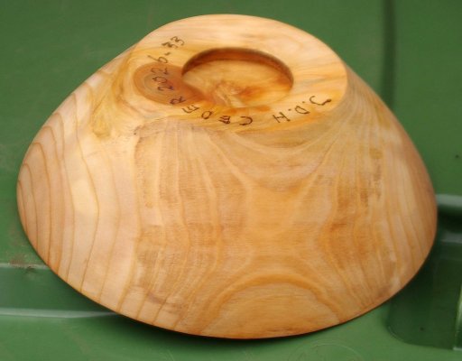

Ik heb gisteren een cederhouten schaal gedraaid en dat ging wel heel vlot en het was nog mooi hout ook.
Ik dacht eerst dat het wilg was.
Vandaag nog een blok gepakt en de buitenkant gedraaid, als het niet vervormd dan nog alleen schuren.
De binnenkant moet ik nog aan beginnen.
Eerst op de carp geschroefd, paste net, maar die trilde bij hogere toerentallen erg (750 toeren)
Dan maar op de viceroy, dan is 750 toeren geen probleem, en je staat er beter voor.

Als ik de lijst van nehosoc goed interpreteer zijn ze wel familie van elkaar…
Ik ken die lijst niet, maar wel de soorten, het zijn beide coniferen. Cederhout komt van de Cedrus atlantica of Cedrus deodara, Thuja plicata geeft Red cedar en Chamaecyparis lawsoniana geeft Yellow cedar. Cederhout wordt veel gebruikt voor potloden.
@de Haan Als de schaal van die stammen uit Frederiksoord is, is het Cedrus deodara. Ceder draait erg mooi weet ik uit ervaring;)

Even terugkomend, dat stuk is geen ceder maar thuya….
Dit lijkt min beslist geen Thuja, dat is roodachtig en de foto toont iets veel lichters. Aan de geur kun je het ook onmiddellijk herkennen. Overigens is NEHOSOC een interessante vereniging, ik dacht 5 september landelijke bijeenkomst in Den Haag, vraag na bij Ron Metz.
Met thuya bedoel ik het stuk wat ik van @de Haan gekregen heb in Hernen…..
Ik meen gelezen te hebben 12 september

Het is de Cedres deodora uit frederiksoord zoals Jme al zei.
Hij heeft mij geholpen de boom op te laden
