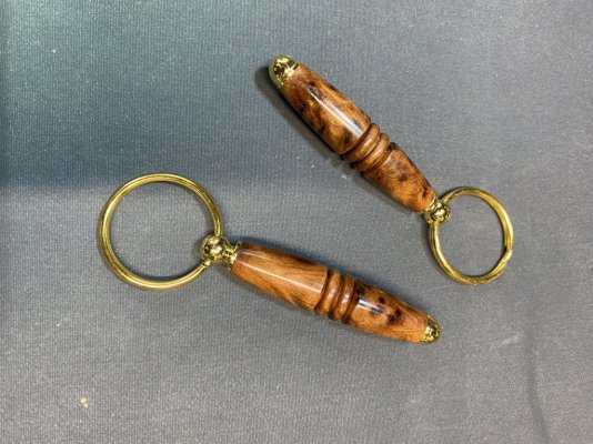

Even terugkomend, dat stuk is geen ceder maar thuya….
Dit lijkt min beslist geen Thuja, dat is roodachtig en de foto toont iets veel lichters. Aan de geur kun je het ook onmiddellijk herkennen. Overigens is NEHOSOC een interessante vereniging, ik dacht 5 september landelijke bijeenkomst in Den Haag, vraag na bij Ron Metz.

Met thuya bedoel ik het stuk wat ik van @de Haan gekregen heb in Hernen…..
