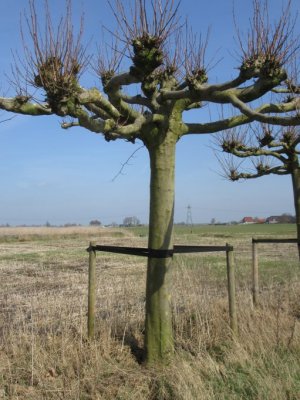

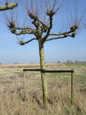

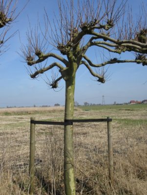

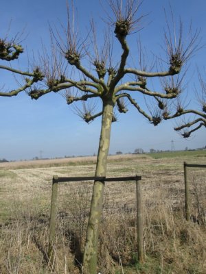

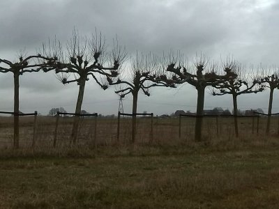

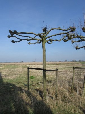

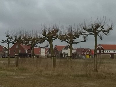

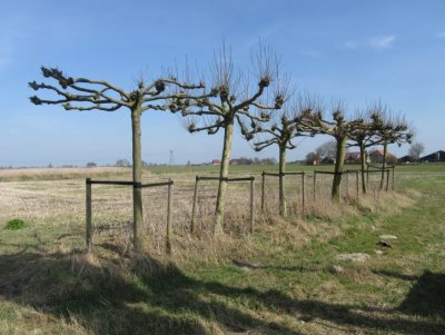

Even wat betere foto's voor mijzelf gemaakt van de dakplanten. In de dikste steekt nog een prachtige houtschroefje met gleufje. Het liefst krijg ik nummer 1, 2 en 4. Drie vind ik niet mooi genoeg, je wordt nog kieskeurig als je wat krijgt. :) Gemeentje wou er nog zelf twee gebruiken.
Nummer één.
Nummer twee.
Nummer drie

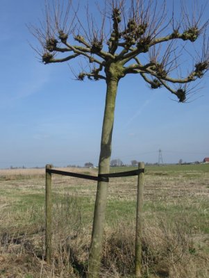

Nummer vier, de dikke
nummer vijf

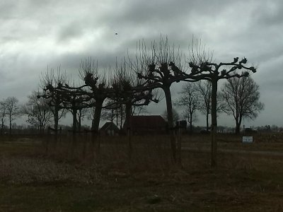

Nummer zes

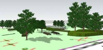

Gister even het hele plan in sketchup uitgewerkt. De bodem is een PDF van de gemeente met exacte locatatie van alle bomen en struiken. Kruisjes zijn de bomen die weg gehaald zijn.

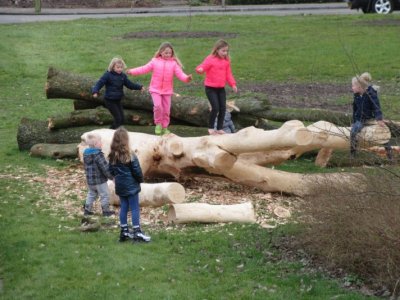

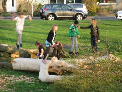

En de prachtige speelboom zoals die er nu bij ligt. Inmiddels door de kids ingewijd met stoepkrijt en heel veel liefde.

Vanaf de foto vertrouw ik 1 niet helemaal, er zit wel erg weinig schot op.
Zijn de bomen 2 4 5 een optie voor je?

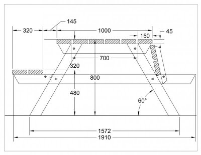

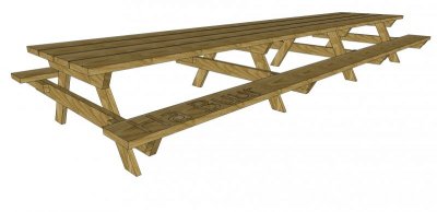

Vanmiddag even zitten puzzelen op de afmetingen van de picknickbank. Houtmaat 45x150 (Essen) voor zittingen en blad en voor het onderstel 45x100 (Robinia). Alles wordt gemonteerd met slotbouten. Zittingen kunnen scharnieren, in niet scharnierende verbindingen wil ik een kramplaat leggen en elke verbinding met één slotbout verder verbinden.

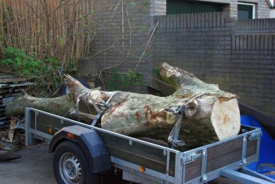

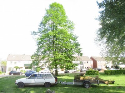

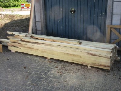

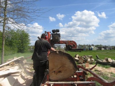

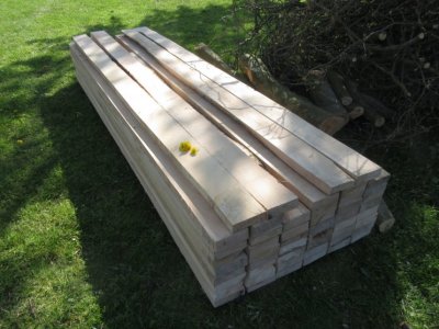

Vandaag een dagje zagen met een woodmizer, leuke hobby.
Er zijn nog bomen over, essen en populier. Eén van de essen stammen heeft gaten van boktor, misschien juist interessanter.. Hoop morgen foto's van de stammen er op te kunnen zetten op de verkoop site. Motorzaag mee en even boven Zwolle ophalen tegen betaling van een vrijwillige bijdrage aan het Project "Ha Buur". Doe even een mailtje naar Info(Punt)Jeroen(AD)Gmail.com of en PM als je interesse hebt in en boomstam of een stukje.
Prachtig weer en de stemming kon niet beter. De sfeer zat er goed in en op wat pech met de aanvoer is het allemaal prima gegaan.

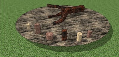

Gister avond een baal moment. Kwam er achter dat het haardhout gilde een aantal korte stukken stam geleend heeft voor de kachel. Waren de stammetje die rond de zitboom moesten komen. Dus we kunnen opnieuw beginnen met kaal maken en de schors er af halen. Dader ligt in de buurt van het kerkhof en wordt door de buurt gezocht.............

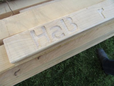

Gister even proefgedraaid met de tekst HaBuur infrezen. Kopieerring 10 mm freesje 8 mm. Alleen 9 mm bouwplex brak aan alle kanten stuk. Dus de u's ontbreken daardoor. Dus maar even op zoek naar een stukje trespa of kwaliteits plex.

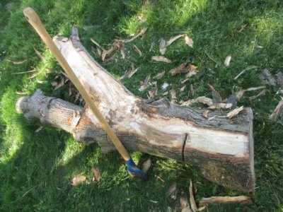

De stukken stam om de zit speelboom mogen we weer opnieuw maken. We hebben een prachtig stuk hout liggen met twee takken. Een gaat er af en dan houden we een zitting en rugleuning over. Bovenin komt er een prachtig uitgezaagd kroontje. Verder hebben we nu nog net genoeg hout liggen om de eind streep te halen. Dus weer de mooiste stukken uitzoeken en schillen.
Motorzaag kan ik morgen ook weer ophalen. Als troost mijzelf maar een haalmesje kado gedaan van de week. Inmiddels vlijm scherp kunnen we daar mee aan het werk, kan bijna niet wachten.
