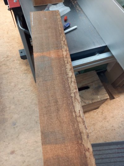

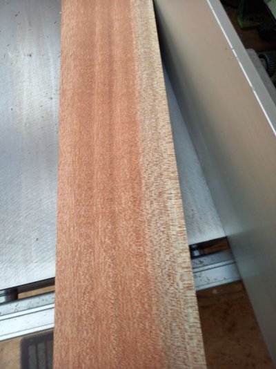

Een paar blunders tot nu toe 1) de balk voor de stijlen verkeerd afgemeten én dus te kort afgezaagd en 2) verschillende soorten meranti meegenomen, rode en witte. :(
Het hout is geschaafd en nog een paar mm dikker gehouden dan nodig, voor het geval het nog wat moest werken. Maar voor zover ik kan zien komt dat wel goed.
1000030052 mer ruw.jpg1000030057 mer spint 2.jpg1000030050 mer rood geschaafd.jpg
Dit afvalhout zou ik willen gebruiken om veren te zagen voor de balken aan mekaar te lijmen.1000030070 mer licht - geschaafd.jpg
Van de lichte ( zowel kleur als gewicht ) meranti ga ik de panelen lijmen.
Een vraag : kan ik ipv de panelen in te sluiten in de kader bijvoorbeeld opzij in de stijlen groeven frezen ( om de werking van de planken op te vangen ) en onderaan op de regel gewoon laten rusten en een glaslat ertegen zetten ? Dan heb ik ( na afkitten ) toch minder kans op inwatering van de onderste regel.
