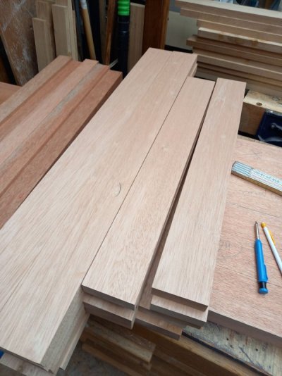

Een paar blunders tot nu toe 1) de balk voor de stijlen verkeerd afgemeten én dus te kort afgezaagd en 2) verschillende soorten meranti meegenomen, rode en witte. :(
Het hout is geschaafd en nog een paar mm dikker gehouden dan nodig, voor het geval het nog wat moest werken. Maar voor zover ik kan zien komt dat wel goed.

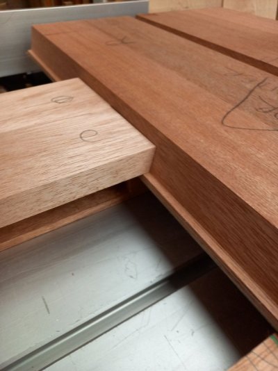

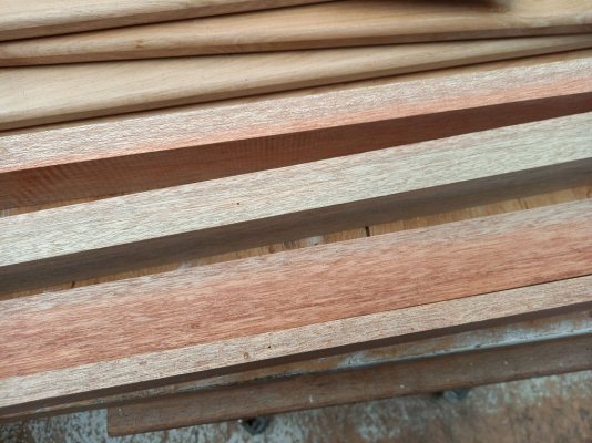

Dit afvalhout zou ik willen gebruiken om veren te zagen voor de balken aan mekaar te lijmen.1000030070 mer licht - geschaafd.jpg
Van de lichte ( zowel kleur als gewicht ) meranti ga ik de panelen lijmen.

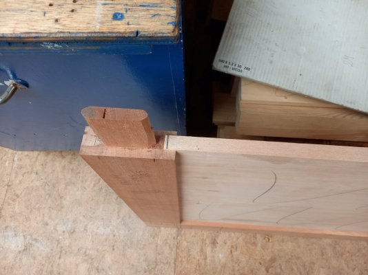

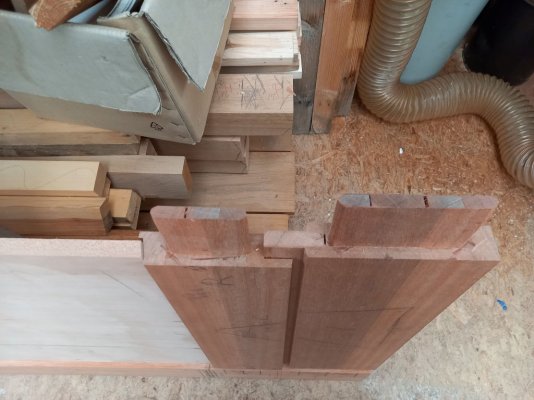

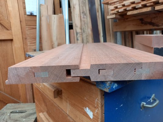

We doen verder. De groeven in de stijlen en regels gefreesd. De dorpel in 2 stukken gemaakt zodat hij eventueel kan uitzetten . De bovenkant van de regels afgeschuind en de planken voor de panelen in dezelfde hoek gezaagd.1000030089 groeven frezen.jpg

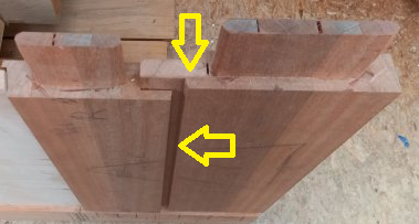

De 2 delen van de dorpel kunnen eventueel nog uitzetten 1000030097 schuin op dorpel.jpg
De bovenkant van de dorpel en de middelste regel heb ik afgeschuind, zodat het vocht weg kan komen, onderaan tegen het paneel op de dorpel komt een glaslat om de boel bij mekaar te houden . De zijkanten en bovenkant worden ingesloten in een groef.

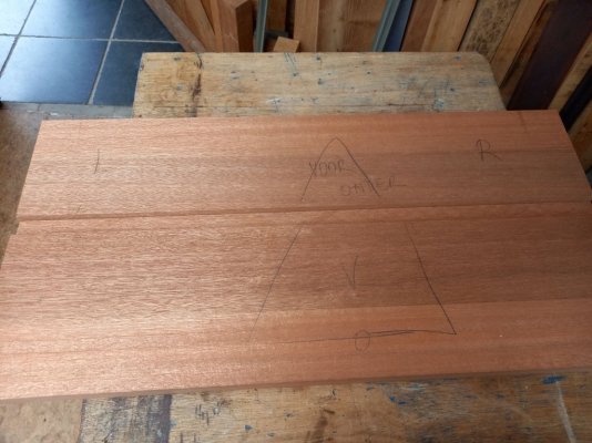

We zijn weeral een stuk(je) gevorderd. De panelen zijn gelijmd en op maat gezaagd. Enkele
foto's :
Hieronder zie je de dubbele dorpel onderaan die kan uitzetten in de groef.
Boven regel met het paneel :

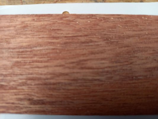

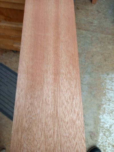

Het hout heeft kleine witte puntjes , is dit eigen aan meranti ?

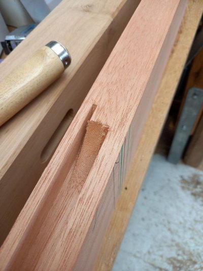

Ik moet ook nog een raampje in het bovenste paneel zetten, en heb een profiel gezaagd waar het (draai)raam inkomt.

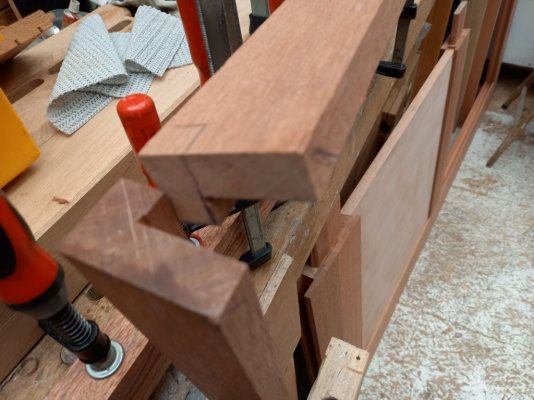

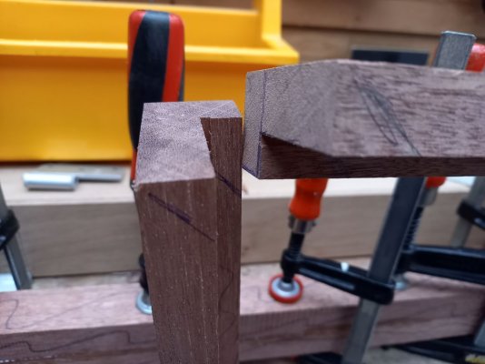

Nu zit ik wel wat te sukkelen met de hoekverbinding , als ik -zoals het eigenlijk hoort - onder-en bovenregel tussen 2 stijlen zet is de verbinding nogal een gepriegel, ik denk dat ik gewoon verstek ga zagen en verlijmen met een schroef erin.

Hey ZVH, het lijkt een losse veer maar het is een vaste tand van het onderste deel. Het onderstuk is samengelijmd en de spatie die je ziet is van een veer die daar tussen de 2 stukken zit. In de volgende foto zie je beter hoe het in mekaar zit.1000030096 dubbele dorpel.jpg
Gr,
Danny

Eigenlijk zijn het kalk kanalen. Ze kunnen je gereedschap nogal bot maken maar verder is het, afgezien van het esthetisch aspect geen probleem.
Bij massieve buitendeuren worden vaak spatpennen toegepast in de pen-gat verbindingen.
Van origine om bij krimpen geen tochtkieren te krijgen, vooral in de hogere onderdorpels.
Heb je daar ook in voorzien?
