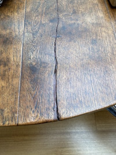

Als je er maar een paar nodig hebt, dan pak je toch de slijptol? Even ergens in de afvalbak duiken voor wat materiaal, dun slijpschijfje. Is toch zo klaar? Daarna even borstelen met een scotch brite borsteltje voor de matte look.

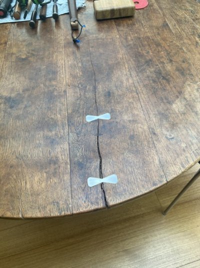

Juist epoxy zal lastiger zijn.
Epoxy is erg hard, en dus broos. Bij verschillende materialen heb je verschillen in uitzetten. Door harde epoxy te gebruiken kan de lijmverbinding dus makkelijk losbreken.
Ik zou wel aanraden een flexibele epoxy te gebruiken (zoals West Systems G-Flex)
De lijm dient alleen om ervoor te zorgen dat de vlinder er niet uitvalt als je de tafel op de kop houdt. Met een strakke passing trekt het zichzelf in de lengte wel strak als het hout wil wijken. Maar eigenlijk zou het enkel decoratief moeten zijn, als er al veel spanning op komt zit de tafel elders constructief niet goed in elkaar.
