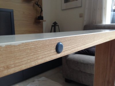

Ik heb er nog teflon schuifdopjes onder gedaan. Daarvoor heb ik eerst met een forstnerboor een ondiep gat van 25mm doorsnede geboord, ongeveer 5mm diep, en daar vallen deze dopjes mooi in.
Ik hoef ze niet vast te plakken en ze zullen er niet onderuit vallen. Zodra ze versleten zijn, heb ik ze zo vervangen.

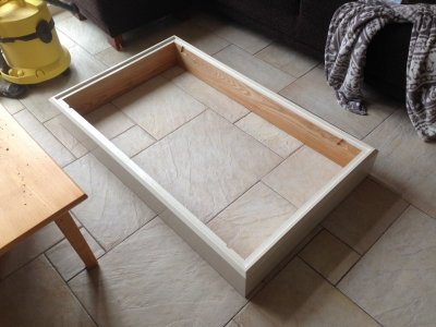

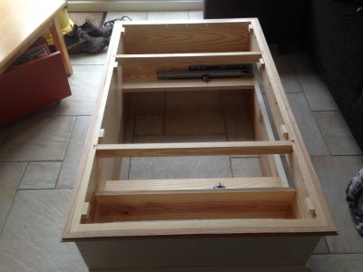

Daarna kon hij in elkaar.
Eerst de basis:

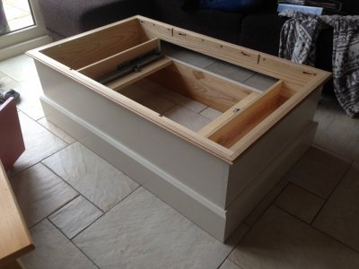

Dan het middenstuk:
Deze twee koppelen:

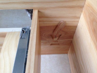

De bladwervels:

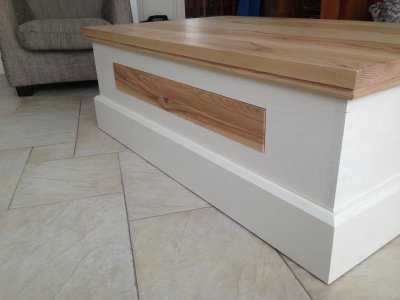

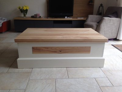

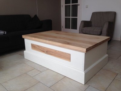

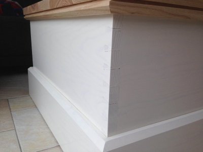

De houtnerf en de zwaluwstaarten zijn nog goed door de verf zien, maar toch is de verf goed dekkend.
Met de witte verf zie je ook een stuk beter dat ik nog wel wat moet oefenen met zwaluwstaarten. :eek:
Maar in dit geval geeft het de tafel iets extra's.
