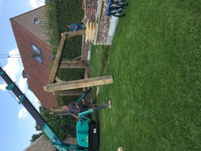

Gisteren met een valse noot gestart aan de opbouw van het geheel, de motor van het gehuurde kraantje was defect waardoor we wat vertraging zijn opgelopen, eerst een technieker om te komen kijken en uiteindelijk de kraan moeten omruilen, zo zijn we dan in plaats vanaf 10u pas vanaf 16u kunnen starten maar ja dit kan gebeuren en de verhuurfirma heeft zeker en vast een goede service geleverd, dit mag ook worden gezegd.
Voor deze job een hulplijn ingeschakeld en zo gingen vader en zoon samen aan het werk.

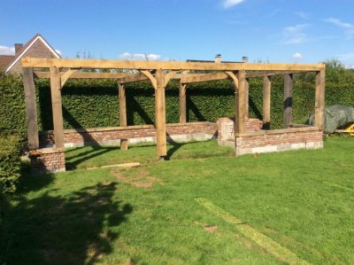

Eerst een gedeelte van het geheel samen gebouwd en daarna op de juiste plaats gezet, daarna de achterste muurplaat, dan de voorste muurplaat en uiteindelijk de linkse ankerbalk.
Het geheel zoals het er momenteel voor staat.

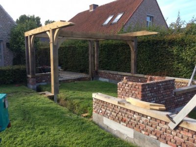

Als eerste bedankt voor jullie reacties, dit is goed voor de motivatie want misschien lijkt het niet zo, het heeft me heel wat zweet gekost om tot dit resultaat te komen en we zijn er nog lang niet, dit is nog maar een deel van het geheel.

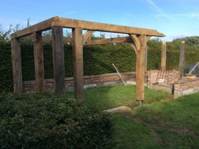

Vandaag de rest van de constructie in elkaar gezet.

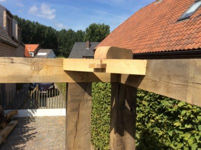

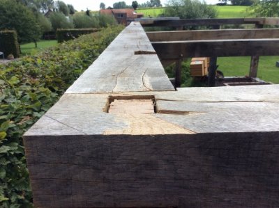

2 van de toongagels zijn tijdens de montage volledig verbrod en zou ik willen vervangen, heeft iemand enig idee hoe ik die er weer kan uitkrijgen, zelf heb ik al geprobeerd vanaf de andere zijde terug te slaan maar dit lukt niet, misschien uitboren.

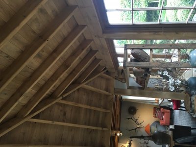

Daarna zou ik de spanten dicht leggen met eiken planken, een beetje zoals op de foto, dan een ademend onderdak, stoflatten, pannenlatten en daarna oude bourgondische tegelpannen

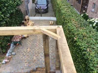

Vandaag begonnen aan de horizontale hoek korbelen.
Bedankt Tuoh voor de balkmaten, kan nu eens aan het rekenen gaan hoeveel ik er nodig heb en bestellen, voor de nok zou ik wel een balk van 200 x 100 gebruiken maar enkel omdat ik de korbelen al klaar heb en deze zijn 100 en ik denk dat het geen mooi zicht zou zijn mochten deze uitsteken.

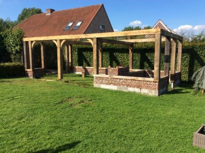

Hier zijn we terug, wel nog steeds aan het wachten op de volgende levering balken en dan kunnen we van start gaan met het dak.
In tussentijd heb ik wat verder gewerkt aan het metselwerk, zo is er een strek gemetseld aan de open haard en zijn de betonblokken gecementeerd, nu nog de coating erover plaatsen en deze zijn ook waterdicht en kan deze worden aangeaard.

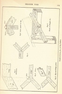

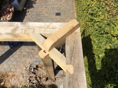

In verband met het dak heb ik op het forum nog wat projecten doorgekeken en ben ik tot de conclusie gekomen dat er in de hoeken nog een onderdeel ontbrak om de noordbomen in te laten rusten dus terug op zoektocht en zo ben ik terecht gekomen bij het volgende (zie fig. 5)
Dit vond ik wel een leuke en weer iets nieuws, nog nooit met een doorgaande pen en een wig gewerkt, dus onmiddellijk aan de slag, eerst beginnen meten en hop daar was het eerste probleem al.
De hoekkorbelen die ik al had geplaatst zaten op dezelfde hoogte van de muurplaten en niet er bovenop zoals in de figuur en toch wou ik graag die doorgaande pen met wig, dus zelf maar wat uitgevonden en zo zijn we tot dit resultaat gekomen en ben daar best wel tevreden mee.
Op de plaats waar dit stuk balk op de muurplaat komt te liggen komt de pen van de stijl erdoor, deze heb ik eerst afgezaagd en daarna 5 mm dieper uitgehakt met de beitel voor als de balken krimpen anders zal deze pen er weer door komen te steken en het stuk balk omhoog duwen.

Goed idee Bart om de Noordbomen/ Hoekkepers op te leggen, dat zal ik zeker in gedachte houden bij mijn Saksische schuur.
