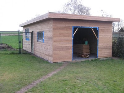

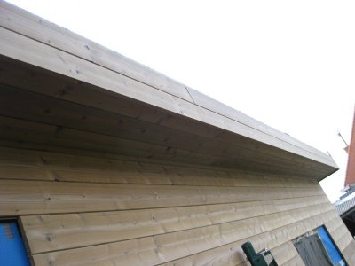

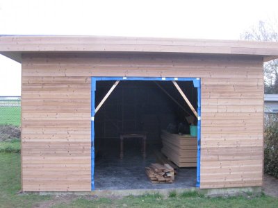

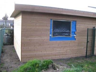

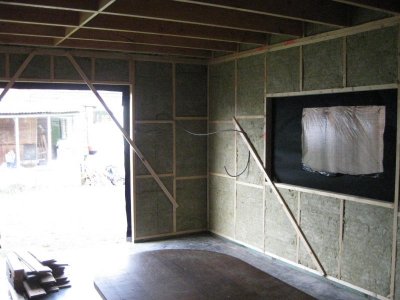

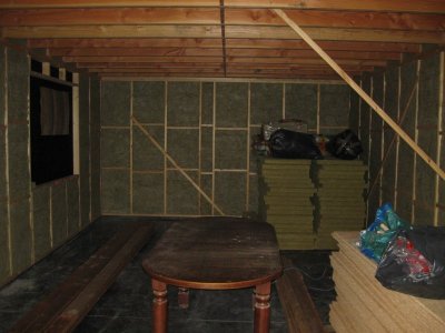

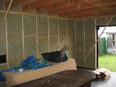

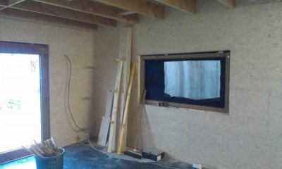

en hier nog een fototje van als je in het deurgat staat. :)
Zoals je ziet zit er boven 1 raam geen isolatie, dit word aangepast met een balk voor de stevigheid.

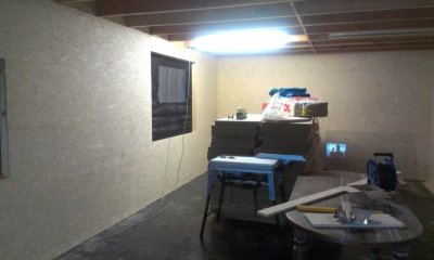

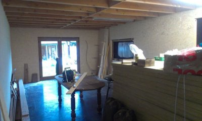

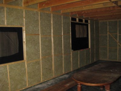

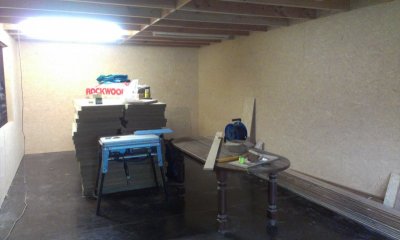

Update van de binnenkant afgewerkt, nu de electriciteit beginnen leggen en ramen steken. (raam die er zit zit nog niet vast)

Dat gaat een mooie werkplek worden. Waarom heb je eigenlijk niet meteen het elektra verwerkt in de wanden ? Nu ben je gedwongen om opbouw te gebruiken.
Lijkt mij gemakkelijker naar toekomstige aanpassingen(nieuwe machines, andere indeling werkplaats,..) om alles in opbouw te doen.

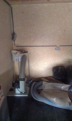

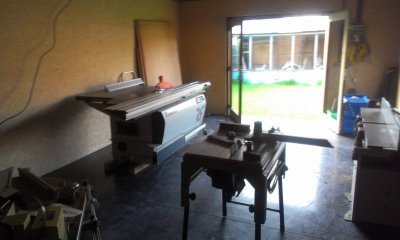

En hier is nog een update, de leukste waarschijnlijk, alhoewel de electriciteit nog niet volledig is!
De aankomst van de machines!!
De stofafzuiging
De paneelzaag
en de vlak/vandikte en vierkantgatenboor!
Nu nog de electriciteit en we zijn content :D

Heb je ze makkelijk binnen gekregen?
En heb je het ook overwogen om eventueel de schaafbank misschien langs de zaag te zetten zoals bij een combiné, kwestie van de stroom en afzuiging te optimaliseren? Maar zo staan ze ook niet slecht, alleen kan de schaafbank uiteindelijk niet tegen de muur door de afzuiging die er achter moet kunnen omwentelen.
De vloer is nog steeds verrassend donker, is er iets op gedaan?
Qua binnenkrijgen viel het nog mee, was wel een werk om constant de platen te verleggen zodat we niet in het gras zouden rijden.
Ook eenmaal de zaag/frees bijna verloren, stond op het randje van de transpalet, gelukkig nog kunnen opkrikken en onder balken kunnen zetten, scheelde niet veel. :)

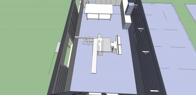

De machines zetten zoals jij beschrijft lukt niet echt, ik heb een breedte van +-4,2m, als ik ze plaats zoals je zegt kan ik de lengte van de afkortaanslag niet volledig benutten en is het iets meer rondwandelen.
Hier even een de sketchuptekening:
Als ik de vlak/vandikte op 1m van de muur zet zit de zaag al tegen de muur. :)
