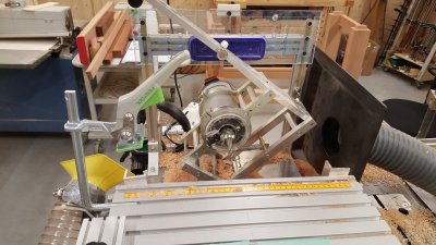

Hoi Guido
de machine waar je de pennen en gaten mee maakt waar kan je deze kopen? of is het een zelfbouw?
ik had er graag wat meer info over gehad want deze ziet er echt wel leuk uit om mee te werken
groetjes
Jan
guidovanalphen
9 mei 2011
128
Hoi Guido
groetjes
Jan
Hoi Jan,
Dat is de alu versie van de Pantorouter van Matthias Wandel (zie youtube - woodgears.ca).
Meer info hier. [http://www.woodworking.nl/showthread.php?14937-Templates-voor-Pantorrouter&highlight=pantorouter]
Ik heb een rekenblad voor de afmetingen van de templates, staat in bovenstaande link, gemaakt.
In NL kan je het kopen bij https://www.pantorouter.eu/nl/ Sven Claessen is de eigenaar hiervan, fijne vent, goede service en advies.

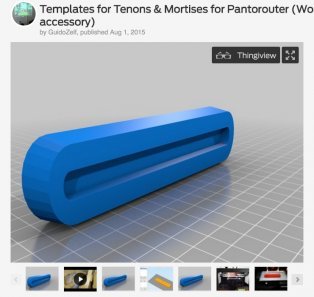

Op thingverse (staat in mijn link) heb de ontwerpjes van de templates gezet die ik tot nu gemaakt heb voor mijn lasersnijder en voor de 3D printer.

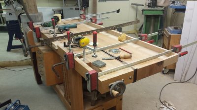

Zo'n bak is echt een fijne uitbreiding!
Nu lijken beide banken weer helemaal op elkaar ;-))
Fijn dat je er nog steeds blij mee bent, mhg, Guido
