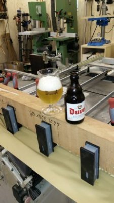

dit vond ik de mooiste foto:
vanwege de lijmklemmen natuurlijk... :)
Bekijk bijlage 38338
Ja, mooie klemmen ;-)

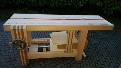

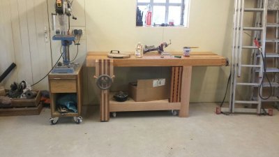

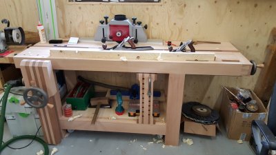

Ik moet de werkbank nog steeds in de olie zetten: het wordt toch de druivenpit olie van AH - met dank aan Rick voor de tip.
Tot die tijd, hierbij een foto van de bank in gebruik - die had ik nog toegezegd ;-)
Deze foto, en veel meer, staan ook in het webalbum uit de 1e post: Roubo bouw foto's
Na de laatste afwerking, maak ik zeker nog een foto - dan is ie pas echt klaar natuurlijk...

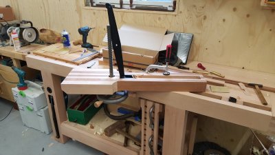

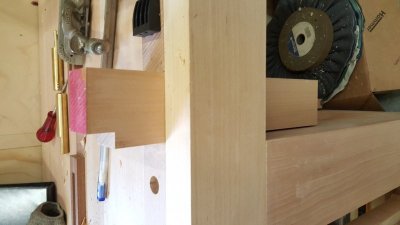

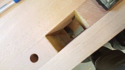

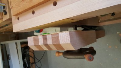

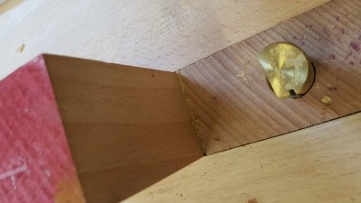

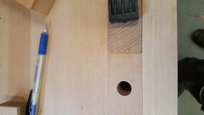

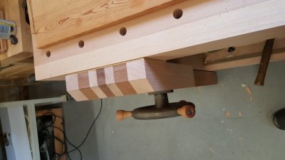

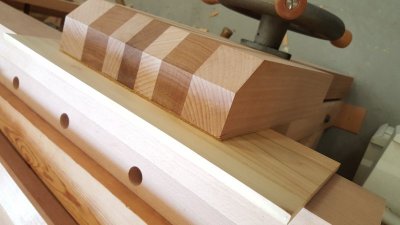

Nog een korte update: ik heb inmiddels het leer in de bankschroeven gelijmd en de leg-vise beter afgesteld: die stond nog schuin genoeg, waardoor een werkstuk niet altijd helemaal boven in de bankschroef, strak vastgeklemd werd.
Dat is inmiddels mooi opgelost!
Zie bijgaande foto's.
(Staan inmiddels ook op het webalbum)
En wat ook erg mooi is: ik ga er nog een bouwen in hard maple en noten! Verder helemaal exact hetzelfde.
Komend weekend ga ik samen met Rick de bladen in Zwolle al verlijmen :)
Erg veel zin in!

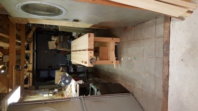

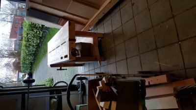

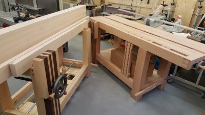

Tada!
Gisteren heeft Ronald de bank opgehaald, en nu staat hij al half in de olie te blinken in zijn mooie werkplaats!
De bouw van mijn nieuwe Roubo in glacier white hard maple en notenhout vordert gestaag - ik zet die foto's binnenkort weer op dit forum.
De foto's laten de bank in aanbouw naast de beuken bank, die naar buiten rolt, zien. De laatste foto is half in de houtolie, bij Ronald.
Veel plezier, gemak en nut er mee Ronald!
Mhg, Guido
