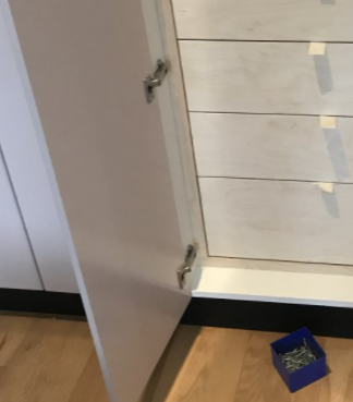

Zoals reeds gezegd ontbreekt er op deze foto een front. Tenzij het zo bedoeld is.
was niet zo bedoeld
maar is in mijn impulsiviteit zo uitgedraaid
omdat de schuif achter een normaal gesloten deur zit, stoort het minder dat er geen front op zit
nu je mij er over doet nadenken, zou dat alsnog kunnen zonder de geleider te moeten verplaatsen, want vooraan op de schuif staat nu een lat in 45° als handgreep
dit type front zou ik er op kunnen zetten

héél netjes
je hebt het corpus van de schuiven in de diepte in het corpus van de deuren gezet
daardoor heb je het probleem van de in de weg (breedte) staande scharnieren van de deuren opgelost
Bekijk bijlage 99085
Het hele ladeblok staat feitelijk zelfs los in de kast. De lijst eromheen sluit de overgebleven kier af. Iets van 2,5 cm als ik mij goed herinner. Zodat de ladefronten langs de scharnieren lopen. Die zouden anders nog steeds in de weg zitten.
Maar het ging om de geleiders. en die zie je niet.😏
