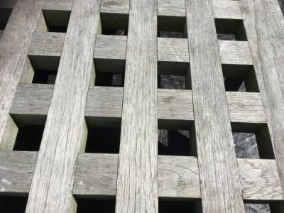

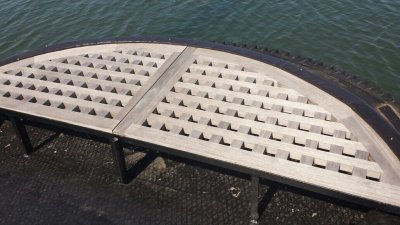

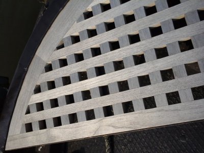

Ik kreeg onlangs van mijn neef een paar foto's van de blokroosters en de staat waarin ze nu verkeren, vergrijst en wel houden ze het goed! Leek me wel mooi om met jullie te delen na alle adviezen en tips die ik graag ter harte heb genomen!
Fons

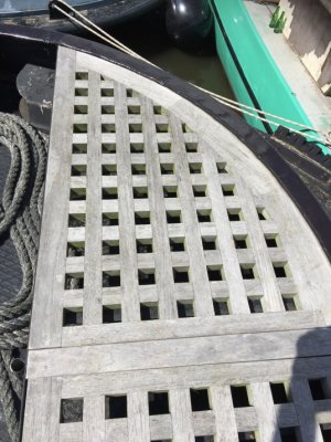

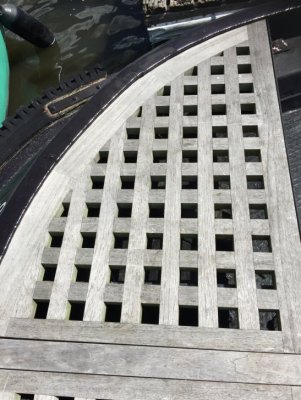

Weer twee jaar later ben ik bij mijn neef op de boot geweest en heb nog eens een paar foto's van de blokroosters gemaakt. Kunnen jullie zien hoe het teakhout zich in weer en wind houdt. Ik vind het mooi om te zien dat je met een prima kwaliteit hout voor lange tijd een goed stuk uitrusting voor een sleepboot hebt. Ik ben vooral tevreden over de stabiliteit van het hout, de gelijmde verbindingen zijn nog perfect gesloten en op de kruisingen van het rooster is maar een klein beetje werking te zien. Die verbindingen heb ik indertijd op advies van onze houtnestor André (Thuoh) niet verlijmd.
Fons
