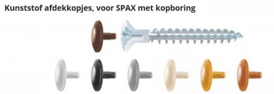

Ik zou hem vastzetten met een paar torx schroefjes, en plastic kapjes op die schroeven zetten, wel een druppeltje lijm er op, anders zitten de kapjes in de soep.
Inderdaad geen flex slang gebruiken, daar blijft van alles achter hangen.
met deze is geen lijm nodig.

Multifast heeft die schroeven ook, worden bij multifast colorschroeven genoemd. Wurth heeft ze ook. Ze zijn aardig aan de prijs als je ze als particulier koopt ;)

Tipisch dat aan iemand die geen schroefgaten in het zicht wil, voor te stellen kunststof strippen of afdekdopjes te gebruiken :confused:
