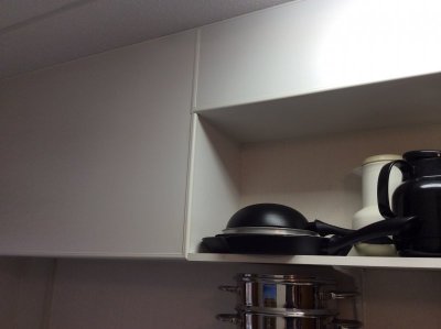

Ik lees al een aantal maanden met veel plezier het forum en heb nu zelf een vraag. In de hal van mijn huis loopt de afvoerbuis van de afzuigkap. Dit ziet er natuurlijk niet uit dus ben ik van plan een koof voor hier overheen te maken. Ik zat te denken aan 12 mm MDF aangezien dit strak af te werken is en niet te zwaar wordt (iemand hier andere ideeen over?).
Dan nu de belangrijkste vraag: ik wil graag de koof onzichtbaar bevestigen, dus geen schroeven in het zicht. Daarnaast wil ik de koof kunnen verwijderen en weer terug kunnen plaatsen mocht er iets met de afvoerbuis zijn. Heeft iemand enig idee hoe ik dit voor elkaar kan krijgen, bestaat hier speciaal beslag voor? Ik kon het niet vinden via google / de zoekfunctie op het forum. Alvast bedankt!
Overigens hoop ik dat dit de juiste categorie is, kon geen andere passende categorie vinden voor dit topic.

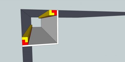

IK kan het toch niet laten om deze avond nog de oplossing te bieden.
Gele latten aan de muur en plafond schroeven.
Groene latten aan de mdf nagelen met lijm en gaatjes opstoppen.
De voorkant is natuurlijk dicht maar hier als presentatie heb ik de voorkant weggelaten.
Op die manier kan je achteraf wegschuiven over de plafond.
Ik zou de mdf een 1 à 1,5 mm van de muur en plafond laten glijden en éénmaal geschilderd zou ik het netjes opspuiten met een elastische voeg (selecone)
Ik hoop dat het duidelijk is en dat ik u geholpen heb.
Mocht u vragen hebben, ik zal ze u beantwoorden.
Groeten Didier.

Sirjacobs,
dit valt er zo af. Zoals je kan zien kan je dit ook 'naar rechts' opschuiven.
Volgens mij kan je beter, ipv met gewone groeven, 'zwaluwstaartgleuven' nemen. Dan zitten ze perfect vast.

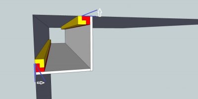

Het systeem van sirjacobsd kan volgens mij wel, maar het balkje tegen de verticale muur moet ook een verticale aansluiting zijn. Die dient niet om het geheel te dragen maar om te voorkomen dat het geheel van de plafondbalk afglijdt.
Zo dus:
Gele balkjes in de muur, rode op de 12mm MDF.
Eventueel in zowel gele als rode balkjes om de 20 of 30 cm een cirkelvormige neodymium magneet (bijv 15mm straal, 2 mm dik) verzinken en vastzetten met epoxy, dan schuift het geheel netjes vast.
Uiteraard zoals Rhynix zegt zullen zwaluwstaartgroeven nog steviger zitten, maar persoonlijk heb ik geen ervaring met het maken daarvan. Lijkt me dat ze best strak moeten zijn om het geheel stevig vast te zetten.

Ik heb ook wat timmerwerk gedaan om de ventilatorkast en afzuigkanalen in de bijkeuken te verbergen. Een lattenframe bekleed met geplastificeerd hardboard en afgewerkt met plastic hoek profielen.
Fons

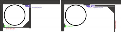

Wat je ook kan doen is enkele keukenkastscharnieren en een paar magneetjes gebruiken, i.c.m. 18mm strips tegen plafond en muur, zie plaatje:
Bekijk bijlage 15356
Verticale paneel ca. 15mm (i.v.m. inboorscharnieren), horizontale hoeft maar 5mm te zijn ofzo, dan blijft het licht.

die ligt nog eerder beneden , dan jij van't trapje af bent.:p
Altijd leuk, constructieve reacties waar een mens wat van bijleert :confused:
Volgens mij houdt dat prima, alleen zou ik de overhangende delen wat langer maken, zowel de verticale als de horizontale.

zou hij niet achter dat latje aan de muur wegkantelen denk je?
ik weet wel zeker.
Als je - zoals ik zei - de pennen wat langer maakt, ben ik er van overtuigd dat dat niet het geval is.
Pure wiskunde: de hoek tussen dat latje en de muur moet altijd identiek zijn aan de hoek tussen het latje aan het plafond en het plafond zelf. Om los te komen heeft dat onderste latje maar 2 opties: recht naar omlaag of er tussenuit draaien.
Dat eerste wordt voorkomen door de 2 platen mdf die stijfheid krijgen van de kopse plaat (niet op de tekening) en eventueel nog een driehoek halverwege, dat tweede is onmogelijk, want dat om er tussenuit te draaien zou het plafondbalkje aan het plafond in moeten draaien.
Bovendien stelde ik zoals andere voor om het geheel te zekeren met magneten, dan gebeurt dat zeker niet.
Blauw onderaan van links naar rechts volgens de witte pijl, is onmogelijk want blauw bovenaan volgens de witte pijl moet dan het plafond in.
