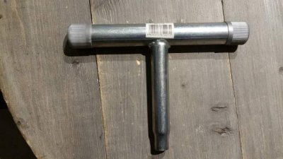

nog een toevoeging. in de poeren die ik heb gekocht zit een stuk m16 schroefdraad. voor poeren zijn speciale handvatten te koop die er op passen.
zo zien ze er uit

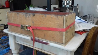

werkwijze

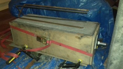

Ik heb van betonplex een mal gemaakt. Voor de stevigheid nog een extra omhulsel van multiplex. Bovenin een gat geboord voor m24 draadeind. Dit ging ongeveer 15 centimeter in de poer. Op het eind wat uitsteek draai ik na het drogen een Pitzl paaldrager.
Ze kosten per stuk €6,- beton, draadeind €4,-, Pitzpaaldrager €12,-. De mal heeft mij €22,- gekost aan betonplex maar deze kan ik vele malen gebruiken. Voor bewapening was ik in totaal 9 euro kwijt, hiervan heeft mijn broer per poer twee u-vormen in een kruis aan elkaar gelast(zie foto 2). Ik wide zwarte betonpoeren hebben. Hiervoor heb ik kleurstof van Sakrete gekocht, maar dit is geen succes. Er is geen poer hetzelfde van kleur, ondanks dat ik het maximum aan kleurstof heb gebruikt is de kleur meer donkergrijs/antraciet.
De maten van de poeren zijn 20x20x62.
Ondanks dat ik de beton met de hand moest mixen vind ik het een leuke klus. Ik had een paar keer gelezen dat het ontzettend veel werk is, maar dat vind ik wel meevallen. Omdat ik maar een mal heb kan je er maar een per keer maken, maar dat vonden mijn armspieren wel fijn.
Buiten vroor het dus ik heb ze buiten gemixt en binnen laten drogen.

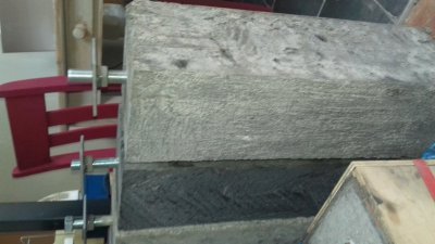

Ik had ze breder kunnen maken maar dan vond ik de overgang naar de paal van 15x15 die erop komt niet mooi. Een overgang van 20x20 van de poer naar 15x15 van de paal vind ik nog net mooi. En die lengte van 62 is alleen maar omdat de betonplex die maat had.
Ze komen nog een centimeter of tien/twintig boven de grond. Grip heb ik door de paaldrager die er boven in zit. Als de poer in de grond zit draai ik het plaatje er weer af en bevestig ik on de paal. Onder de poer wil ik nog een betontegel plaatsen.

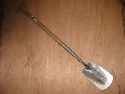

Dan zal het geen problemen geven i.v.m. verzakkingen Fred, Als je de poeren met het draadeind in de grond gestort had, was het m.i. veel minder werk geweest als op deze manier. Gaten graven met een spieker, de draadeind ankers stellen d.m.v. een plaat betonplex met een gat erin, beton storten een dag wachten klaar en muurvast.
Fredje_Bergsma
1 jan 2018
11
Wat is een spieker? :cool:
