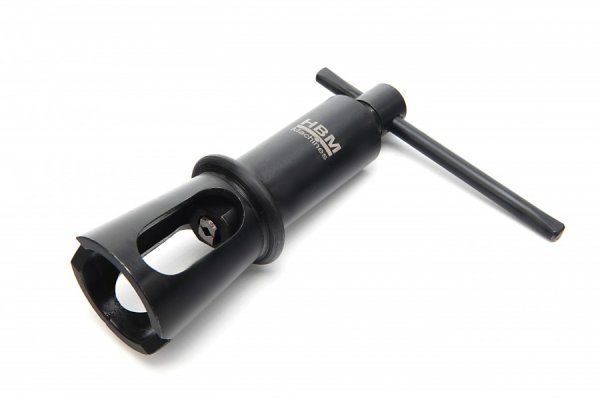

Om makkelijker recht te tappen, heb ik zelf geen wringijzer of ratelkrukje, maar een houder die officieel voor ronde werkstukken is, maar door de vorm juist heel geschikt om recht op een plaat te zetten:
10.882
4.021
Je kan ook 4,5 boren. Dan blijft het ook wel zitten. Ik heb de juiste boren voor een groot aantal tappen, maar die zitten in de kast met freesgereedschap. Dus ik gebruik voor veel klusjes die niet zo kritisch zijn, gewoon de borensetjes die bij mijn boormachines liggen. En dat zijn dus boren in hele en halve maten.

De zelfcentrerende houder van @klusrob lijkt behoorlijk foolproof. Dat maakt hem voor mij wel minder aantrekkelijk.
Mijn gereedschap moet wat ruimte voor foutjes laten, anders herken ik mijn eigen werkstukken niet meer :p
