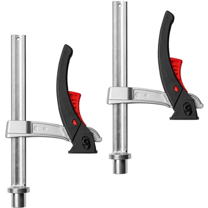

Beste collega's,
ik heb een zelfgemaakte werkbank met weinig toeters & bellen.
mpx 18 mm dik en ongeveer 1.000 bij 3.000 mm.
Daarop werkstukken klemmen die veel kleiner dan 1.000 mm zijn, is moeilijk.
Gaten zijn er nog niet in.
Ik denk 20 ipv19 mm te nemen.
Éénhandsklemmen van festool met een elleboog om mijn rails te bevestigen, heb ik, maar ik wil die niet telkens door dat gat wringen.
Toevallig zag ik deze klemmen van bessey.
Wat raden jullie mij aan ?

Dat zijn zeker goede klemmen. Maar in veel gevallen heb je de hoeveelheid kracht die deze klemmen leveren niet echt nodig. Met die hevel kun je al heel snel heel veel druk uitoefenen. Als ik me niet vergis moet je bij deze klemmen ook nog een adapter kopen om ze te fixeren. Dit kan zowel met een klemmend systeem in het gat als met een stop onder het werkblad. Maar ik geloof dat Bessey gestopt is met de klemmechanismen in het gat voor dunne werkbladen a la MFT. Ze zijn er nog wel voor dikkere werkbladen.

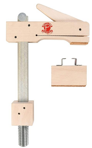

Zelf prefereer ik voor het meeste werk op de werkbank Klemmsia klemmen (zoek naar Klemmsia Adapter Basic Mini). Misschien is dat een bruikbaar alternatief voor je?

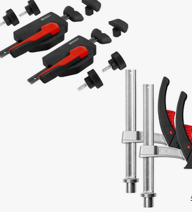

en wat als je een stuk hout neemt, dat vlak op je tafel legt, en daarin een paar gaten van 19 mm maakt met het patroon van je mft, waardoor dat hout vast komt te liggen, en op/in dat stuk hout een klem die geen brede voet heeft, horizontaal zet ?
de klemmsia's die je aanbeveelt, komen daarvoor in aanmerking
uiteraard de klemrichting omdraaien
nu ja, deze bessey komt daarvoor ook in aanmerking
voet slopen en door een horizontaal gat in het hout steken

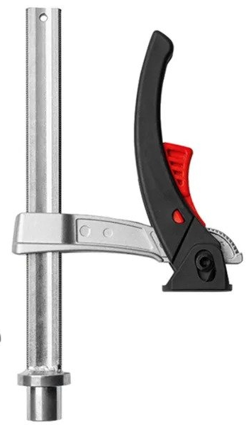

Ik zat er meer aan te denken om te achterhalen of het voetje van die Besseys wellicht eenvoudig te verwijderen zou zijn. Dan zou ik er zelf wel een nieuw voetje van de juiste maat op kunnen maken. Maar ik heb nog geen foto kunnen vinden waarop ik kan zien of dat idee haalbaar gaat zijn. Ook niet of het spanmechanisme eventueel dit idee in de weg gaat zitten.
Op die manier kan ik namelijk de eigenschap die ze zo goed maakt proberen te behouden. Wat deze klemmen van vergelijkbare klemmen van de concurrent onderscheidt is dat ze mooi vlak op de tafel blijven liggen als je ze aanspant.
Voor de zekerheid: ik heb het over deze klemmen:

mooi
rond de 75 euro / 2
ze worden ook als set aangeboden
de hefboom lijkt mij bovenaan te zitten
dus veronderstel ik dat je dat voetje kan slopen om met 19 ipv 20 mm verder te gaan
ik blijf met het idee van er een tussenstuk op te zetten, spelen (*)
plaatje van 8 mm waaronder een voetje van 19 mm
klem zonder voetje er op plakken/bevestigen
(*) ga ik voor gaten van 20 mm in mijn werkblad, dan passen die klemmen uiteraard
maar ik vrees dat die gaten wegens de slechts 18 mm dikte van het blad na een tijd slobgaten worden
dus als ik meer dan 1 voetje onder een klem zet, dan spreid ik de uitbreekdruk
nadeel: klem is niet meer draaibaar - dus plaat met voetjes voor stand in 90°, 45°, . . .

Je kan de diameter toch van 20 naar 19 brengen?
Oh, vast en zeker. Maar om het zo te doen dat die klemmen spelingsvrij in de gaten passen zal toch nog wel wat moeite kosten. Zoals ik schreef zijn deze klemmen interessant omdat ze niet omhoog komen bij het aanspannen. Als er teveel speling tussen het voetje en het gat zit zal dat voordeel hoogstwaarschijnlijk teniet worden gedaan. Het kleiner maken van de diameter zal dus vrij nauwkeurig moeten gebeuren. Maar ik heb zat rondstaf van 3/4" liggen, dus als het voetje er eenvoudig af te halen zou zijn, dan leek me dat de betere route om te bewandelen.
