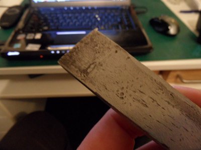

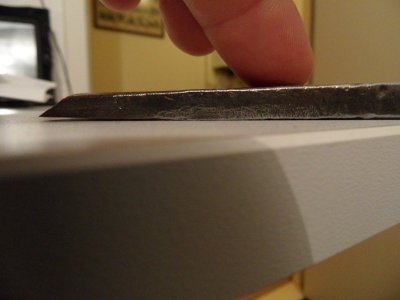

Nu heb ik een heeeele tijd terug een aantal oude beitels in ontvangst mogen nemen. Echter heb ik nu pas tijd om ze wat op te knappen ed. Ik had ze al wel in citroenzuur gelegd en dat heeft redelijk geholpen. Na een beurt met een nylon schoonmaak borstel (http://www.wolfcraft.com/en/products/p/nylon_brushes_red/nylon_brushes_red-1/s/p/index.html) erover heen gegaan te zijn ziet hij er redelijk uit. Het enige probleem is dat deze beitels gruwelijk misbruikt zijn. Hoe kan ik de rug hiervan vlak krijgen? Met een schuurschijf op een haakse slijper? Of zijn er andere manieren? Dat er een klein krasje oid in blijft zitten vind ik niet erg, maar als ik de rug van de beitel op een vlak oppervlak leg ligt de snede zowat één mm in de lucht.

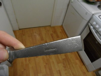

Hmm dat is inderdaad ook een manier. We hebben op het werk wel een stationaire bandschuurmachine voor metaal staan. Weet iemand trouwens of dit een gesmede beitel is? Gezien het heft en de aansluiting met het handvat niet een symmetrische vorm heeft. Het merk is iets van A Grothaus of J Grotkaus dat kan ik niet helemaal duidelijk uitvogelen.

Zo'n beitel hoeft niet vlak te zijn. Veel bezwaarlijker hier lijken me al die putten in het oppervlak. Die zitten de scherpte van de beitel in de weg.
Veiligste is 80 grit schuurpapier op een glasplaat lijmen en dan er een middagje voor uit trekken. Regelmatig het schuurpapier schoon maken en ook niet te zuinig zijn om het te vernieuwen. Daarna ga je over op fijner schuurpapier of je slijpstenen.
Zomaar even nieuwschierig, welk merk staat er op die beitels?

Klopt, hij hoeft niet inderdaad niet perfect vlak te zijn. Doch vind ik het lekkerder werken als de snede het hout iig raakt als hij op de rug ligt en over het hout glijdt. De zijkanten van de rug lijken wat op te krullen. Zie ook de fotos voor wat verduidelijking.
Die putten die de scherpte in de wegzitten, daarmee bedoel jij de putten die in de rug zitten neem ik aan? De bovenkant en zijkanten hebben daar geen invloed op naar mijn inziens. De zijkanten misschien een klein beetje.
Voor het merk, zie de vorige post

Het is zonder twijfel een gesmeed exemplaar van een (hak)vermoorbeitel, alhoewel in principe elke houtbeitel gesmeed word, al dan niet machinaal.
Zoals te zien aan het hecht, dit is een beitel voor het (heel) zware werk. Mooie aanwinst.

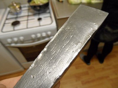

Ik dacht te zien dat slechts de laatste paar cm uit gelamineerd staal bestaat, dit verklaart ook hoe die zijkant zo gedeukt kan zijn.
Bij hardstaal zouden er stukjes zijn afgebroken.
Ik denk dat als je die zijbramen er al eens afhaalt, je een duidelijker beeld krijgt van wat er nog moet gebeuren.
Die zullen vermoedelijk zo makkelijk afvijlen dat er zelfs geen machine aan te pas komt.

Even een heel andere richting; op je foto lijkt het gelamineerde snijstaal nog maar een centimeter of anderhalf lang te zijn. Bij dergelijke oude beitels stopt het snijstaal al soms 10 centimeter vanaf de arend. Daarna is het enkel nog maar zacht staal, waar je niet meer mee kunt beginnen. Ik kan het mis hebben hoor, maar haal eens een fijne vijl langs de zijkant en kijk waar de vijl ophoudt met materiaal weg te nemen.
Als het echt nog maar 15mm snijstaal is, zou ik me ook een stuk minder druk maken om de vlakheid van het achterliggende zachte staal.

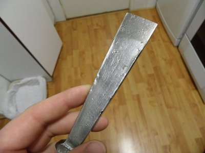

Verhip, dat had ik nog niet in de gaten gehad. Jullie hebben gelijk er zit nog zo een 25mm aan gehard staal op de beitel. Op de foto zie je het beter, ik heb met de vijl even snel erover heen gevijld, rechts zie je duidelijk waar het vijlen ophoud. Vanaf hier wordt het staal dus harder. Als je het vijlt hoor je er ook een hele andere klank vanaf komen dan bij het zachtere staal. Als ik vd week tijd heb op het werk of erna zal ik het een rustig op de bandschuurmachine doen. Ik kijk wel uit; ik neem aan dat het zachtere staal makkelijker weg gevroten wordt dan het hardere of zal dit meevallen?
