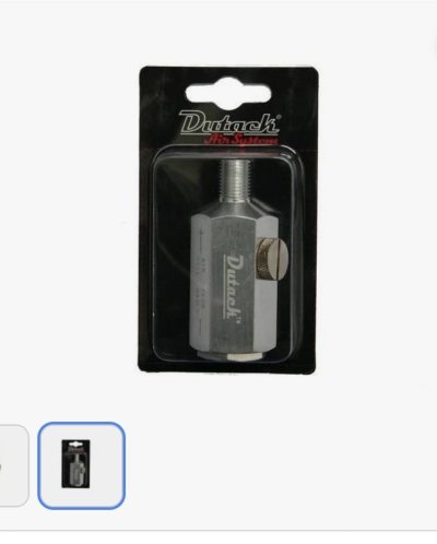

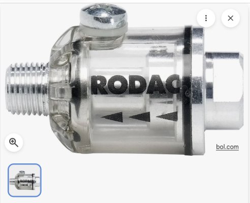

Als je een olie verstuiver in je luchtlijn zet,gebruik dan ook de goede olie daar
voor,verstoven olie adem je ook in,en kan schadelijk zijn voor je.
Er zijn speciale olie reservoirs met snel koppeling die je aan de tacker kunt
klikken.
Olie vanaf je compressor in de slang brengen vervuilt de slangen en kan weer
problemen geven als je die gebruikt bij spuitwerk.
