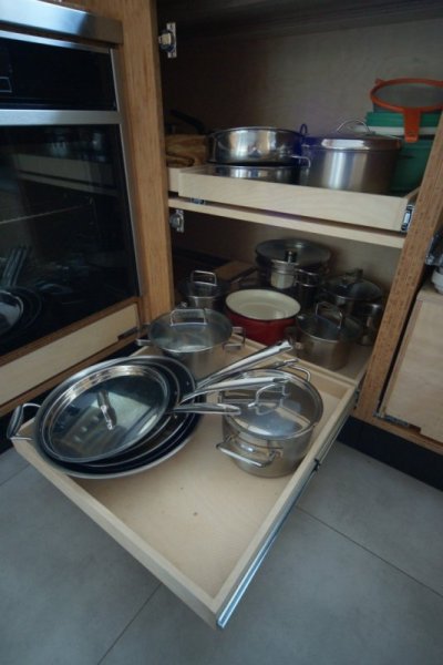

De hoekkast is ook voorzien van lades: 1 plintlade, en 4 zwaar uitgevoerde lades voor pannen/kommen/etc. De voorste lade kun je 100% uittrekken, de lade in de kast zelf kun je daarna achter de voorste lade langs naar voren trekken. Op deze manier kun je vrij makkelijk bij de spullen in de hoek komen, maar heb je toch een heel zwaar belastbare oplossing (max. 60Kg/lade).

die lade in de hoekkast is een vondst die de fabrikanten jou nog niet voorgedaan hebben !

De constructie van de hoekkast is lastig. Het is millimeter werk om de lade precies goed naar buiten te laten lopen, langs de deur. En het is moeilijk de achterste lade zo diep te maken dat deze netjes aansluit, maar nog steeds de kast ingedraaid kan worden. Dit laatste is nodig om ook nadat de keuken is geplaatst nog lades te kunnen vervangen.
