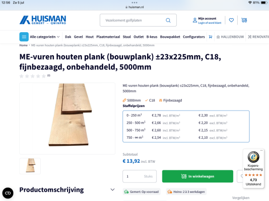

Het probleem nu is vooral de lengte, in combinatie met de gewenste hoogte.
inderdaad, combinatie hoog en dun is lastig, volgens mij ontkom je er niet .
aan om flink dunner te moeten schaven.
Dit zijn de dunste die ik vind, en voor jou waarschijnlijk ook te ver weg.
    234,5 KB · Weergaven: 27
