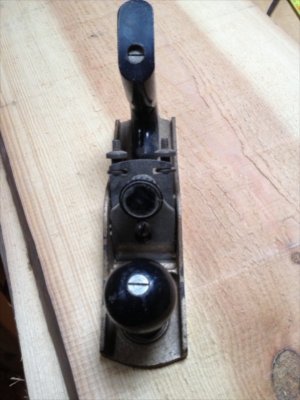

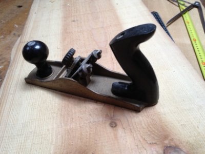

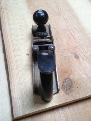

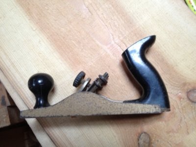

Je maakt het er niet makkelijker op, want de schaaf die ik denk dat je bedoelt ligt nog niet in de kist-in-gebruik :) Bedoel je de geelgroenige schaaf die in post #21 onder de #8 staat? Die met twee stelschroefjes links en rechts van de beitel?
Dat is een heerlijk schaafje voor het eerste schoonmaken van ruw hout. Hout met lekker veel opstaande vezels met zand en stof erin, mos erop enzo. De beitel is snel geslepen (even over de 400 en de strop), je hebt geen keerbeitel om in te stellen, hij is lekker kort. En áls er per ongeluk nog eens ergens een spijker in zit is het bij deze ook niet zo'n ramp als de zool een krasje krijgt. De #5 hou ik zo lekker scherp voor het eerste vlakken.

Tja, het is niet moeders mooiste, maar als hij prettig werkt: waarom niet?
Ik heb voor de zaak (wij zijn geen houtbewerkingsbedrijf maar af en toe zagen we een plankje) jaren geleden een Stanley schaaf gekocht die hier heel erg op lijkt.
Nadat ik het houtbewerken serieus als hobby ging doen heb ik de schaaf eens goed geslepen en hij doet het eigenlijk best goed, voor de dingen die we er op de zaak mee doen, bedoel ik.
Ondanks dat het een nieuwe moderne Stanley is.
Thuis heb ik er een die er ook op lijkt (heeeel lang geleden gekocht) maar die is van gevouwen blik, en die is echt heel slecht.
Groeten, Raymond

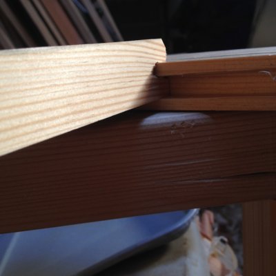

Het deksel van de kist zit ingenieus in elkaar. Je wilt het deksel stevig hebben, want geheid dat er een keer iemand op gaat zitten of staan. Liefst gebruik je dus de volle dikte van je materiaal. Dat is wel lastig omdat het deksel zo'n 60cm breed is. Dat geeft alle risico op kromtrekken en flink werken. Een standaard constructie met stijlen en los paneel heeft weer als nadeel dat zowel het raamwerk als het paneel flink verzwakt worden op de plek waar ze in elkaar grijpen. De oplossing vind ik heel mooi (hij wordt in The Anarchist's Tool Chest beschreven): maak in zowel het paneel als de regels en stijlen een groef en laat die in elkaar grijpen. Dat ziet er dan zo uit:

De constructie is op zich heel makkelijk te maken, mits je even je kop erbij houdt. Ik deed dat niet maar had mazzel dat ik goed weg kwam. Uitleg: bij een pen-en-gatverbinding centreer ik normaal gesproken de pen op de breedte en maak hem ongeveer 1/3 van de breedte van de stijl. Ik zoek een beitel uit die qua maat aansluit. Pendikte is geen probleem, die zaag je toch op maat. Als er een groef in het spel is probeer ik als het even kan de groef even breed te houden als de pen. Is-ie smaller dan kom je daar ook nog wel uit, maar ik vind het handig dat je niet hoeft na te denken over de spatpen. Die past namelijk precies in de groef, je hoeft er geen extra gaatje voor te hakken (om de groef te verbreden). Anyway, ik kon kiezen uit 7/8/7 of 6/10/6 voor rand/gat/rand. Voor 10mm had ik een mooie bijpassende beitel voor de ploeg en een pen van 8mm vond ik er wat iel uitzien. 6/10/6 werd het. Maar… waar ik niet bij stil had gestaan: als je even naar de foto hierboven kijkt: de rand (hier 6mm) moet in de groef van het paneel passen. Je moet er dus ook voor zorgen dat je aan een kant (de referentiekant) een breedte overhoudt waar je een bijpassende beitel bij hebt! Gelukkig kwam het in dit geval zo uit dat 1/4" perfect past.

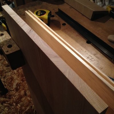

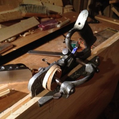

Groeven maken… Voor de bodem had ik een gematcht paartje tong- en groefschaven gebruikt. Ik had er geen die goed pasten bij de dikte van deze planken, dus hier heb ik de Record #…44 geloof ik gebruikt. Kan ook een #45 zijn. Met een scherpe beitel werkt dat perfect, alleen moet je goed in de gaten houden dat de voorste hand (op de geleider) alleen de geleider goed tegen het werkstuk gedrukt houdt en dat de achterste hand alleen voorwaarts duwt en niet "helpt" om de schaaf rechtop te houden. Dat helpt namelijk niet, het zorgt er juist voor dat je scheef gaat. Het schijnt niet te hoeven, maar ik maak altijd met een snijdend kruishout een snede aan de linker- en rechterkant van wat de groef wordt. De randen rafelen bij mij altijd als ik het niet doe. Dan, als ik met de nerf mee ga (of er tegenin, dat gaat niet heel veel moeilijker en soms zelfs beter) begin ik aan het eind en werk steeds een stukje terug. Aan de kopse kant doe ik het precies andersom: ik begin aan de dichtstbijzijnde kant en maak met korte beweginkjes een beginnetje en werk zo naar het einde. Is er eenmaal een begin dan vind ik groeven in de kopse kant zelfs makkelijker dan in de langskant.
Als ik groeven aan de kopse én de langskant nodig heb maak ik eerst die op de langskanten (in elk geval die aan het eind van de kopse groef). Als er dan bij het maken van de kopse groef wat uitbreekt zit dat in de groef waar je het niet ziet. Maak je eerst de kopse groef dan loop je het risico dat er een veel groter stuk uitbreekt wat je wél ziet als je klaar bent met de langsgroef. Uiteindelijk ziet het paneel er op de hoeken dan als volgt uit:

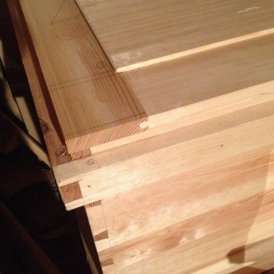

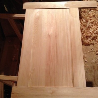

Even passen… en hoe ik het voor elkaar gekregen heb weet ik niet, maar het paneel was 6mm te lang. Zucht. Dus aan de kopse kant 6mm eraf geschaafd en de groef weer verdiept. Hier kunt je zien hoe het paneel dan tussen de regels past.
Nog een foto met de stijl erbij. Aan elke kant is er een paar mm speling. Linksonder is het paneel, rechts is de regel en onscherp boven is de stijl die in de groef valt.

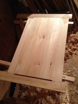

Right… alles past: lijmen! Of eerst: de binnenkant van het paneel, waar je straks niet meer bij komt, netjes maken met de zoetschaaf. En als je je hoofd erbij hebt schuin je ook eerst de randjes aan de buitenkant af, maar dat zal ik later moeten doen… En dan: lijmen! Plaatje van de buitenkant:
Je ziet trouwens wat een partij merktekens erop staan: driehoeken om de paring aan te geven, finale lengte van de stijlen, schouders van de gaten, nummers van de hoeken, merktekens van de referentievlakken (die van het paneel zit aan de onderzijde). Alles om te voorkomen dat je op een gegeven moment dingen binnenstebuiten keert. En tot slot, een foto van de binnenkant. Die wordt niet geschilderd (de buitenkant wel), dus dat moet de "pretty side" zijn. Ik vind 'm mooi.

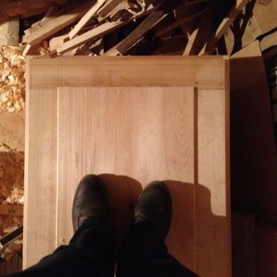

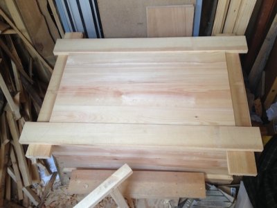

Vanavond heb ik de oortjes afgezaagd (wat klinkt dat luguber…) en het deksel op maat gemaakt.
En natuurlijk even getest. Het houdt. Het buigt niet eens merkbaar…

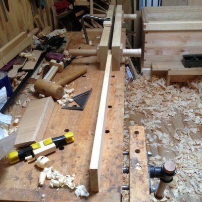

Dank voor je compliment, Ornament! Mijn bedoeling met dit verslag is juist om te laten zien dat je ook als net-niet-meer-beginner gewoon zo'n project kan aanpakken en dat daar ook wat moois uit komt. Al lerende doet men :) Ik probeer dan ook juist al die zaken te beschrijven waarvan ik weet dat ik er ook mee liep te worstelen.
De houten spindels heb ik gemaakt uit een paar stukken 80x80 esdoorn die ik bij Masave Hout (Rick) weg heb. Eerst afgedraaid met een Ferm draaibankje dat ik van @BramBomb heb overgenomen en daarna met een 1 1/2" thread cutting kit van Axminster de schroefdraad gemaakt.
De schroefdraad in de achterste bek wilde overigens niet meewerken, daar heb ik uiteindelijk maar een losse moer voor gemaakt. Dat werkt ook prima.
Als ik nu nog eens zoiets zou maken zou ik Tuoh vragen om de spindels en de moer te maken. Die draadsnijdozen zijn leuk, maar ze zijn redelijk duur (tenzij je ze zelf maakt) en ze doen maar een enkele maat. In elk geval qua maatvoering is Tuoh flexibeler :)
