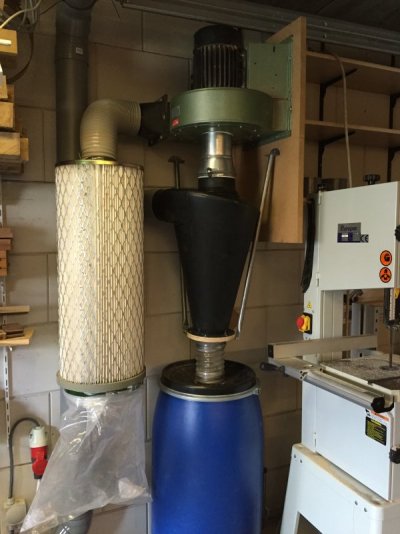

Afzuiging met Oneida Cycloon XL
6 dec 2015
3.020
1.260
Leeuwarden
Ik heb de specificaties van Oneida nog even opgezocht, die spreken over een minimale airflow, niet ove een maximum. Wel geven ze een indicatie over de pk’s van de afzuiger tussen 3 en 5 pk. Ik heb de indruk van site van Bill Pentz gekregen dat hij voor de cyclonen een duidelijke voorkeur voor veel zuigkracht heeft.

Fons,
Je topic nog eens doorgenomen...(ik had hem in t verleden al eens gezien)
Je set-up is zo goed als helemaal zoals ik hem voor ogen heb, dus beter goed gejat dan slecht verzonnen hahaha.
De verschillen zul je in mijn topic wel gelezen hebben denk ik......
Maar vraagje.....zie ik nu goed dat jij vanaf je hoofdleiding een reductie hebt toegepast naar 125 voor je blastgates?
Was dat puur vanwege diameter van je blastgates?
Of zat daar een andere gedachte achter?
Gr,
Danny
6 dec 2015
3.020
1.260
Leeuwarden
De reductie(s) die je ziet zijn naar enkele dunnere leidingen, een voor de lintzaag naar het tweede afzuigpunt van 100mm, de andere is voor de afzuiging via de beschermkap boven de cirkelzaag die uiteindelijk een opening van 50mm heeft, die gaat ook via een sluitklep van 100mm en een slang van 80mm. De overige afsluitkleppen heb ik met de volle opening van 15mm gemaakt. Tot op heden heb ik daar nog slangen van 125mm op gezet naar de machineopeningen op de Felder en Hammer van dezelfde maat. Bevalt goed, mocht ik toch twijfelen aan de afzuigcapaciteit dan wil ik slangen van 150mm tot aan de machineopening brengen.

Even reageren op een ouder topic, maar voor mij wel actueel.
Paar vragen aan Fons:
Ik ben erg benieuwd hoeveel stof er nog door je filter in de zak terecht komt.
Ik heb nu een HBM200 motor klaar hangen voor de Hammer met een HBM Microfilter maar ik zou eigenlijk liever een cycloon plaatsen met drum. In basis dus hetzelfde als jij hebt.
Het is voor mij wel een beetje martelen met de ruimte en heb niet de de ruimte voor ook nog een groot filter. ben dus wel benieuwd wat dat filter nog te verwerken krijgt.
6 dec 2015
3.020
1.260
Leeuwarden

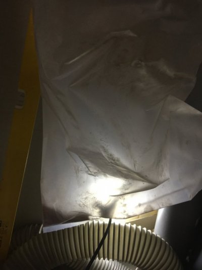

Dat is is heel weinig, ik heb een keer de zak moeten legen omdat ik de ton niet op tijd had geleegd. Sinds die tijd, ongeveer een jaar geleden is er maar een handjevol stof in gekomen, terwijl ik naar schatting 4 à 5 keer de ton heb geleegd. vooral als de ton bijna vol is wil er wat meer stof doorheen schieten vermoed ik.
Fons
Dit is een foto van het huidige residu.

misschien kan ik er een kleine katoenen stofzak aan hangen o.i.d. en een tijdje kijken hoe dat gaat.
6 dec 2015
3.020
1.260
Leeuwarden
Dat zou ik niet doen, want dan verlies je druk op het filter en blaas je fijnstof door het katoen in je neus.... Goed afluitende plastic zak gebruiken!

Hi Fons, ik heb net een "Dust Commander XL" besteld. De setup is HBM 200 afzuiging erachter met microfilter, en 125mm spiro buis door de werkplaats en op t einde flexibele slangen gemonteerd. Moet goedgaan dacht ik. Ben namelijk nogal geïnspireerd door jouw afzuiginstallatie, je hebt t goed aangepakt!
Ik heb er een stalen olievat bij besteld van 60 liter. Dit lijkt me een beetje aan de kleine kant achteraf (maar dat gaan we zien, anders heb ik en mooie prullenbak straks).
Ik zie dat jij ook een stalen vat hebt gekozen, en geen kunststof vat. Zou je die keuze weer maken? Of zou je voor een kunststof vat gaan? Ben ook wel benieuwd hoe groot (hoeveel liter) jouw vat is en of je tips en tricks hebt voor het monteren van de cycloon erop.
Waarderingen: Athanor

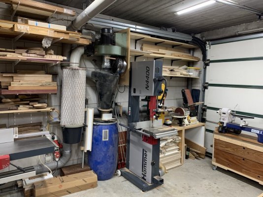

avos
10 nov 2008
802
134
omg Haarlem
Hier een plaatje van hoe ik e.e.a. heb bevestigt jaren geleden. Ik heb ervoor gekozen een stukje flexibel te plaatsen tussen cycloon en ton. Daarmee kan ik makkelijk de ton legen. Eigenlijk moet dat stukje flexibel nog een wat grotere diameter hebben, maar ik heb tot op heden nog geen verstopping gehad.
recente totaal foto. De zak vervangen door een emmer en inmiddels met de 3d printer mooie clipjes voor gemaakt.

Helder verhaal. Thanks voor je reply!
