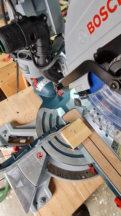

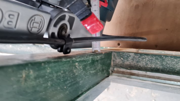

Het is niet het frame maar de kabel die het meest uitsteekt. Er is ongeveer 1cm speling tot de muur nodig om de zaag te kunnen draaien.

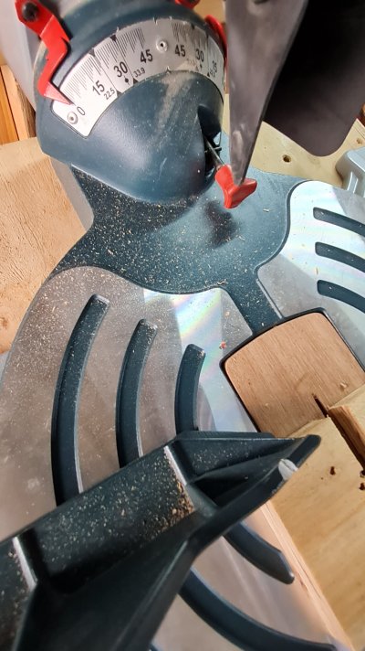

Ook nog even de afzuiging getest. Eerst een foto van "schone" ongebruikte zaag, daarna het effect van een 18mm underlayment zagen over 5cm.
Toch meer dan ik zelf verwachte.

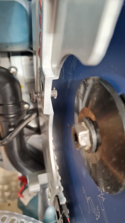

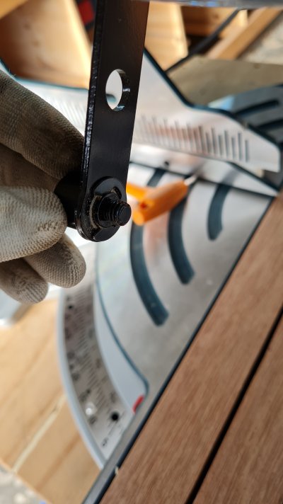

en zo kom je er achter dat de afwerking en de details echt netjes gedaan zijn. Schroefjes met borgclipjes om ze niet te kunnen verliezen. Had niet gehoeven, maar toch fijn en net dat beetjr extra.
Bekijk bijlage 93674
Bekijk bijlage 93678
Bekijk bijlage 93679
Bekijk bijlage 93675Bekijk bijlage 93676
