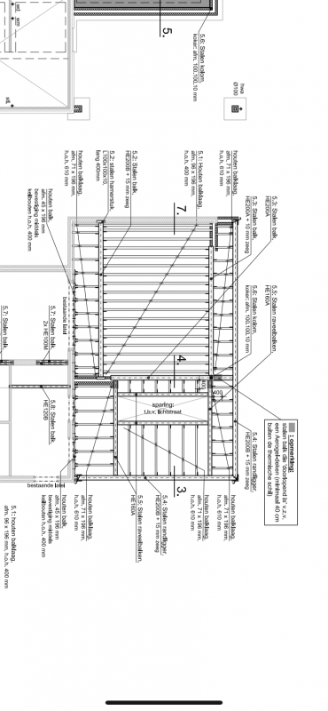

het is hier zo dat we volgende week de fundering gaan storten en dan gaan metselen, en het staal moet nog besteld worden (ik wacht op de laatste tekeningen van de constructeur). Levertijd zou ongeveer 3 weken zijn (heb dat al opgevraagd bij een paar leveranciers), dus daar kan ik mee leven. Het staal komt allemaal in het dak, dus op de muren te liggen. Ik heb helaas niet de luxe om te wachten tot alles gemetseld is en dan op te meten, dus het moet van tekening. De verbindingen zullen vooral gelast worden, dus dat zit wel snor. Dat houdt ons ook nog enigszins flexibel. De langste stalen balk is ongeveer 12 meter, die gooi ik niet ff op een aanhangertje om hem ergens in te laten korten… nu is dat er toevallig wel een waar de maatvoering minder nauw komt ivm de oplegging (liever wat meer dan wat minder). Zo gauw ik de tekening heb ga ik er eens goed voor zitten, en vraag ik onze zzp’er om mee te kijken. Misschien is het minder spannend als ik denk, en overtuigd de zzp’er me ervan dat het prima te bestellen is van tekening.
voor de volledigheid, hier een tekening van de staalconstructie. Sommigen kunnen gewoon iets verder opgelegd worden, daar heb je weinig last van. Anderen moeten echter tussen 2 balken inkomen dus dat moet dan wel precies uitkomen.
Bekijk bijlage 104518
Ik woon overigens in Meijel (noord limburg)
Ik kijk altijd naar het hoe te bouwen om dan te zien waar ik mijn toleranties nodig heb.
Belangrijk is om naar de toleranties van het beton- en metselwerk te kijken. De ankers voor de kolommen kun je achteraf inboren en inlijmen zodat je ze perfect op maat hebt als startpunt. Hoe staat het met de toleranties van de bestaande constructie?
Bij het metselwerk kijken naar hoe je uitkomt op basis van steen en voegdikte voor de hoogte.
Je zult niet ontkomen aan het gebruiken van afdeklijste of een andere vorm van afwerking om je toleranties op te vangen.
Je kunt de staalbouwer ook vragen om de gaten allemaal iets overmaats te boren zodat je een beetje speelruimte heb

8.099
2.609
Heb je ook een kraan tot je beschikking? 12m h200 til je weinig aan. Gaten en lashoogten worden door de constructeur bepaald, niet door het staalbedrijf. Toleranties op staalwerk zijn mm werk.
