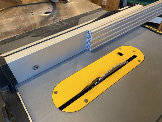

Ik heb ook een softstarter op mijn 7492 gemonteerd. Zonder start de zaag alsof je een kanon afschiet. Voelt wat mij betrft veel beter aan met softstarter.
Wanneer je de 7492 stop gaat dat overigens ook met geweld, bij de motor kan die dan behoorlijk vonken. Zorg dat je zaagblad goed vastzit, bij mij is dat een keer losgekomen bij het stoppen.
Ik heb ook een modificatie aangebracht op de langsgeleider, ik kan die nu bij het schulpen verschuiven zodat het gezaagde materiaal ruimte heeft. Bij de Metabo is dat volgens mij standaard aanwezig
Ik vind dat geweld bij het starten en stoppen wel prima, dan sukkel je in elk geval niet in slaap want een cirkelzaag blijft toch een gevaarlijke machine. Blad moet inderdaad wel goed vast zitten en dat moet je af en toe wel even controleren.
